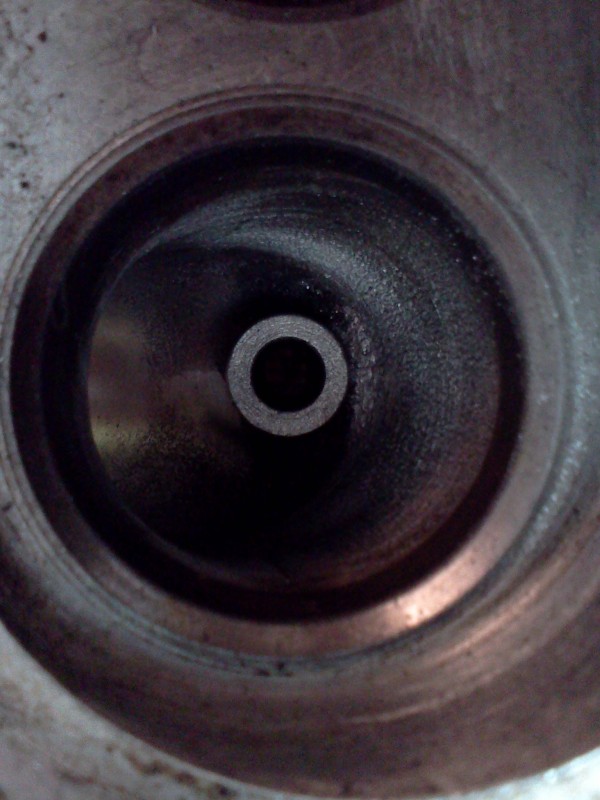

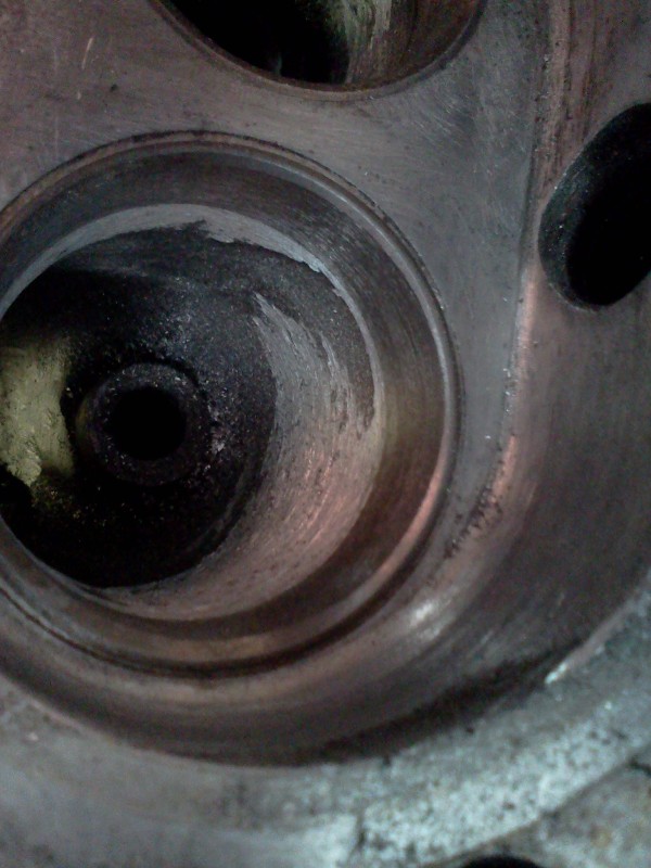

Цитата(AleksMaster @ 4.3.2012, 21:12)
Цитата(rotor @ 4.3.2012, 20:47)
Если седло в самом тонком месте хотябы 0,8мм то всё нормально
притёр поболее 1 мм вышло
, но седло кончилось - что наверно не есть хорошо.
а болты гбц повторно айс использовать, или новые брать, или я слышал что можно болты гбц 08 под внутренний шестегранник использовать, типа крепче и откручивать закручивать легко и много раз можно?
стандартные тоже можно много раз откручивать закручивать
седло стер насколько? проверь удастся ли отрегулировать зазор клапанов перед сборкой
причём тут зазор клапанов,насколько - фото выше было
