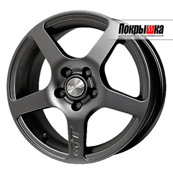

Скад Омега гальвано
Характеристики:
Размер 5.5x13 ET30
Тип диска Литой
Вылет ET30
Ширина обода 5.5
Диаметр диска R13
Центральное отверстие D58.6
Число отверстий/болтов 4
Расстояние между болтами 98
Цвет гальвано
Масса 5.34 кг.
Объем 0.03 м3
Влетает в копеечку... Но решил через кредит на сайте магазина... 1150 руб/мес на год)))) Дабы не обременять себя лишними издержками перед отдыхом... Ведь отдых это отдых))) и Должно всё быть как душе захочется)
На чёрной семерке диски выглядят неплохо, жаль цвет серебро на фото...
З.Ы. Машина уйдет от стока, снова решил колупаться....
Вадик, не забудь болты для литья и секретки...чтоб не спёрли новые колесья. Куда поедешь?
Саш, болты и секретки ессесно))) оно тама в комплекте буит))) Еду в Краснодарский край, Туапсе. Точнее пригород))) В сосновом бору дом отдыха ментовский)))) Пошуршал связи, удалось набить путевку на 10 дней за 10 тр на двоих))))
серые на черное? Они будут сливаться с машиной. Хотя на вкус и цвет...
Нашёл фото цвета дисков на чёрной машине))) Правда нива блин))) Но пофиг)))
Денис, я этого и хочу)))) Там просто три вида таких... Серебро, серые, и типа хром... Серебро аляписто... Хром колхоз да ещё и облезут быстро))))))))))
А тёмно серые, и в глаза не бросаются, и не вычурно... Таз как Таз... На 13 литье))) 14 втопку... за зиму намучался на своей... Не айс чё-та...
