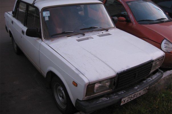

и нынешняя... 91 год... см первый пост XDDD
да,хорош конь был))ну ниче,дай Бог чтоб траблы ушли
Хороша была шестёрочка.. жаль её очень(((
Ну ничего страшного. Эта будет со временем не хуже) Потенциал то есть =))))
Только вот судьба всех предыдущих машин, не позавидуешь прям))
Хотя есть такие люди, которым нравится смена авто постоянная.
Поездят 3 месяца и продают, потом опять какое-нибудь чудо покупают.
Ну первую продал с дуру... не виноват что её убили...
А белая... ну белая эт отдельная песня XDDDDDDDDDDDDDDDD
