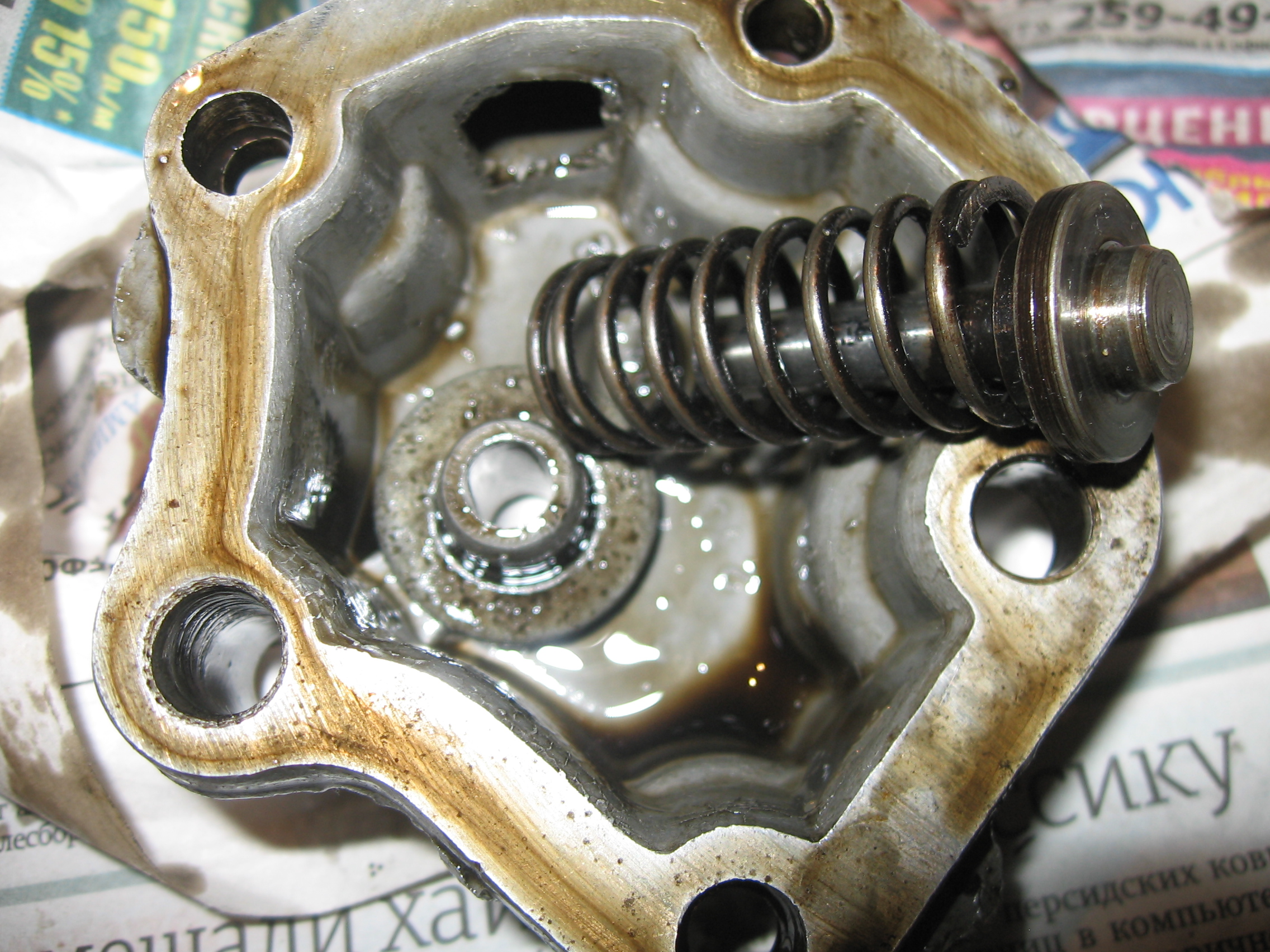

И ещё, раскидал я сейас масляный насос дома, там всё ОК, но некие "кулибины" лет 5 назад (небыло ни гаража ни ямы, пришлось обращаться к неким), менявшие мне масляный насос, мало того, что поменяли только приёмную лапку, хотя покупал НАСОС В СБОРЕ, так ещё и какую-то шайбу постороннюю похоже что подложили под пружину редукционного клапана.
Вопрос: для чего? Или же там действительно идёт какая-то шайба, родную похерили пока разбирали-собирали, поставили какую нашли.
Если там не идёт по конструкции никаких шайб, то просто выкину её.
Отбой smirk2.gif . Нашёл, там действительно должна стоять шайба размером 14*19*0,5. А туда мне засунули ту, которую под рукой нашли - 24*14*2, слесаря недоделанные.

кто-нить может объяснить для чего в маслоприёмнике пружина с болтом(типа него) и упорная шайба?
Мурзилки надо читать.. Это клапан отсечки избыточного давления...По простому. Если происходит затыкв масляной системе, то в эту фигню происхтдит аварийный сброс давления...Еще проще.. до 6 атмосфов не даст давлу подпрыгнуть..
