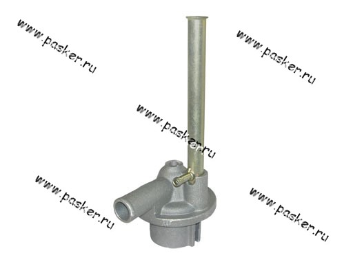

В пламегаситель Нажмите для просмотра прикрепленного файла в блок втыкаютса щупы 01 011 на них есть маркироека

Спокойно! Не надо так возбуждаться. Есть два типа блоков. На старых блоках щуп был короткий и его иногда выталкивало и он терялся, на блоках более позднего выпуска сделали щуп подлиннее и он стал втыкаться в маслоотделитель (сапун).

вся фишка в том, что бок у меня родной ВАЗ-2103 1978 года выпуска.

Вот и у меня 2103 блок и соответственно днинный щуп. Да на нем и написано 2103.
