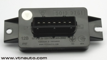

Наконецто заменил ЭПХХ ВТН 5003 (Зубильный) на ВТН 5013 (Классический,ниже обороты
срабатывания)

По первому пункту искренне завидую!
По последнему: я поставил после зубильного ЭПХХ нивский. Теперь после затяжных спусков двиг глохнет, цобако...

ну 5013 и есть нивский "Применяемость: автомобили ВАЗ-2104, ВАЗ-2105, ВАЗ-2107, ВАЗ-2121 и др. с карбюратором ”Солекс”. "
Испытаем, ну я надеюсь всё будет окей.
