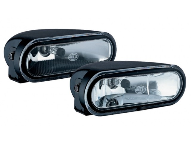

Мне повезло,человек хороший отдал мне Hella ff75,теперь по трассе ночью не в напряг ездить)
Туманки отличные!со временем туда и ксен вкорячить можно.
