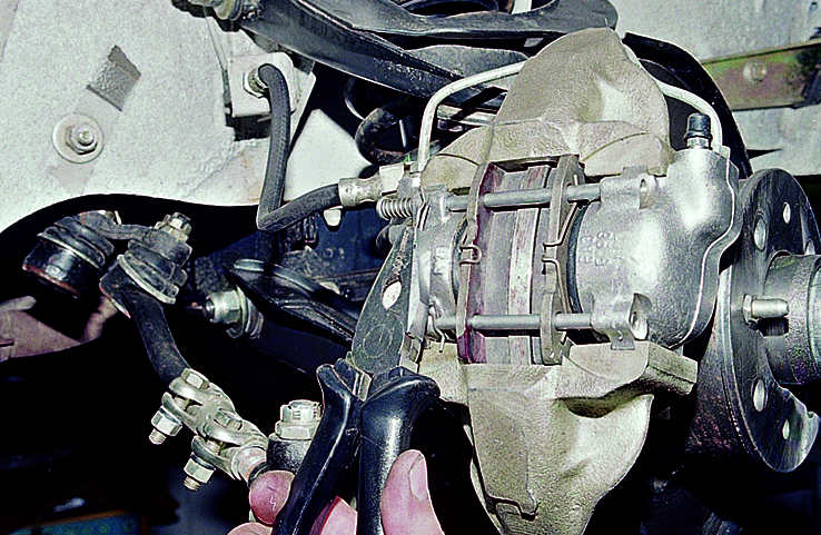

А что заставляет цилиндры убираться в свои "стаканы", т.е возвращаться в исходное положение, в них же жидкость?
Если приглядется, между стенкой суппорта и колодкой есть прижатые пальцами возвратные пружины. Хотя выглядят они не больно внушающе (Проволочка-проволочкой), дело свое делают нормально.
Тут их хорошо видно...
Насчет касания колодок диска - они вполне могут это делать. Насколько правомерно они это делают, определяется проворачиванием рукой ступицы. Допускается легкое черкание, но вращаться все должно без заеданий и равномерно. Вращаться должно легко. Делая скидку на густоту смазки и вес всего агрегата в сборе, конечно.
немного не так, эти пружинки прижимают колодки а не возвращают. Колодки разжимаются за счет биения диска.
И еще немножко не так. На вывешенном колесе (когда диск не крутится), поршня тоже заезжают назад. Читал, что это делают резинки на поршнях..дескать-они при выдвижении поршня скручиваются, а потом раскручиваются в обратную сторону....Хотите верьте, хотите-нет)

Выехал, прокатился, тормозит отлично, не скрипит, недавно приобретенные проблемы ушли, а вот старае, а именном плавное прерывистое торможение, осталось.
Думал я думал, а колесо то по осени мне мозг выносило, корд там поврежден был, да и диск погнут, может и барабан в овальчик погнуло.
Надыбал в гараже барабан (нулевый!), с советских времен у отца в заначке))))) Поставил, пошлифовал поверхность на вывешенном колесе чуток. Поехал...Аллилуя! Хотя толком не ездил, но по всем ощущениям проблема ушла.
На счет колодок - Lynx (Япония) - качество исполнения на 5+, садятся четко, тютелька в тютельку, отверстия там, где нужно))) НО скрипят жутко и не тормозят...
NNK (Украина) - качество исполнения - 3, отверстия на разных уровнях, колодки становятся немного не ровно, относительно друг друга, материал основы, на которые наклеены накладки, тоньше оригинального, скобы пришлось поджимать, а то сползали. НО вообще не скрипят и тормозят, даже без притирки, просто офигенно.
Привет. Извиняюсь, если где-то не увидел, но посоветуйте передние колодки.... А то скрип достал((((( (причем только одно колесо, переднее)
14.3.2012, 18:28
Это диск скорее всего уже менять надо.
