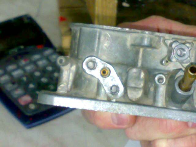

bооВоt,вопрос по твоей ссылке на переделку привода ДЗ второй камеры..
Смотри,нужно высверлить этот жик(медный в нутри)
полученное сквозное отверстие заглушить дробинкой,чтобы отвестия во вторую камеру вообще небыло....
Получится что разряжение по этому отвестию
по этому каналу
будет браться только из первой камеры.и так же нужно высверлить жик и из этого канала...
Правильно я понял статью?
Да, понял всё абсолютно правильно.
Удачи!

Не советую переделывать пневмопривод на механический!
Лучше доработать его
так.
И установить ЭПХХ. ЭМК следует при этом заменить на простой держатель ТЖ ПС/ХХ.
Цитата(=x230= @ 28.9.2011, 12:08)
Конфетка!
Приятно смотреть.
Жаль, нет у него ЭПХХ.
booBot
вот вы всем пихаете эту ссылку по доработке ДЗ-2....ну не будет провала+подхвата.
это дело сугубо лично каждого.я например использую подхват в стиле своей езды,но речь не о том.
объясните,хорошо один жиклер мы заклепываем,но зачем его высверливать?нельзя просто его так клепануть,запаять не высверливая?
а второй зачем тоже высверливать?просто что бы больше походная способность была?или просто так может оставить,хватит проходного сечения?
Заклепать, не высверливая, наверное можно. Не пробовал.
А не высверливать второй врядли полезно - ДЗ-2 будет медленнее реагировать на изменения режима двигателя.
И вообще - там целый ряд доработок требуется - и верхний конец возвратной пружины перенести, и промежуточную пружину сделать на раскручивание, и длину тяги правильно выставить...
Я всё это проделал, мне
очень нравится работа карбюратора.

тоже когда ездил на озоне делал аналогично привод второй камеры, ехала намного приятнее
а можно как то вкорячить на 2105-...-20 ЭПХХ ???

Да, на некоторых форумах я под другим ником выступаю, так уж исторически сложилось.
Про минимальность расхода, полученную BlackArchangelом ничего не скажу, не видел, не мерил.
У меня жиклёры "родные", расходом доволен: на 25 литрах A-92 стабильно выезжаю из 300км - в городе, а если ещё и загород прокатиться, то и значительно дальше получается уехать.
Ни провалов при нажатии, ни подхватов при отпускании акселератора.
Когда открывается ДЗ-2 - аж страшно становится! По КАДу можно легко встраиваться в поток мерседесов.
