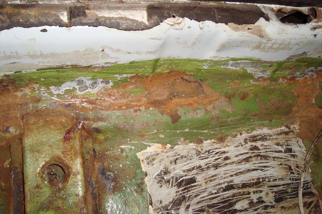

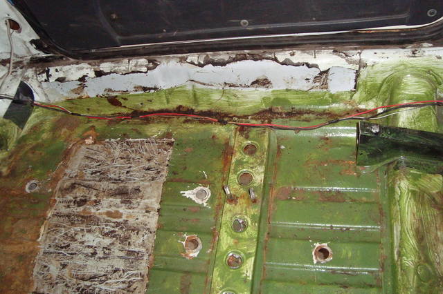

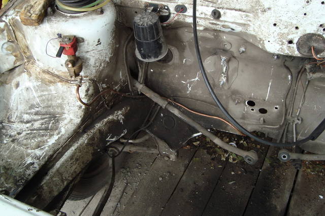

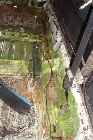

итак, машину почти подготовил для ремонта. остались тока деньги найти!!!
что было сделано и еще ожидается?
сделано:разобран салон досконально(кроме педалей и рулевой колонки(смысле снимать нету)),проводка подкапотная снята, салонная снята кроме жопы(там все норм и порядок, просто изолентой перекрутил для порядка, щас кое как комок проводки что под панелью перебираю, делаю ровные косы, рулевую рейку снял ну нужно ее разбирать(нету ключа),снял движку с коробой, короче полностью, кроме ваккумника, с подкапотки убрал, переложил заново и правильно газовую магистраль подачи к газовому клапану, ибо ранее трубка шла в салоне!!!
нужно сделать: рейку сделать(разобрать, провести диффектовку, поменять что нужно или выкинуть <censored> ибо щас про передвижении от руки рейка переходит не плавна а рывками), закончить салонную проводку, хочу поставить эл. привод на заднюю правую дверь, а то стоит тока на передние, на левую не нужна ибо открываю крайне редко, зачистить все железо пола до метал блеска и обработать преобразователем ржи. вроде бы и все пока что.
Правильно все делаешь. В,арить стаканы будешь? Или просто зашпаклюешь?
susskijj

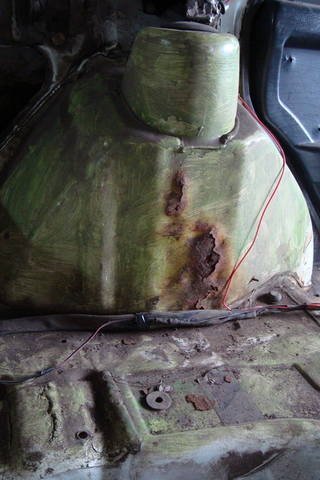

да вот ХЗ что с ними делать, они не гнилые насквозь это по любому, отверткой тыкал и она не уходит, ну такими тоже оставлять не особо хочется. был бы свой аппарат ты все днище и эти стаканы переварил, ибо ничего в этом сложного нету, вырезай гниль, подбирай латку похожую и приваривай на место гнилья. ну увы нету и нету у кого взять((( деньги просто жалко за это отдавать блин((((
На арках двойной металл. По этому и отвертка не пробивает. Обработай и зашпаклюй. У меня друг так сделал.
Да ,и вот так всегда,когда осматриваеш машину она вроде огонь,а как копнеш ,всегда присудствует ржавчина.

Я бы на твоем месте стаканы переварил. Шпакля на дыры nea.gif , на полгода не хватит. Морду не саморезами же переделывать будешь. Один хрен, рано или поздно сварка понадобится...

да делать скорее всего буду нормально. вот тока незнаю на скока машина останется, все зависит от того как сделают!!!
Да у тебя там мелочи- все вытянется и будет служить сто лет еще!

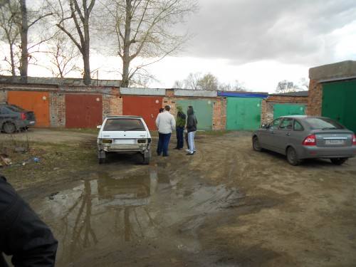

приехали вочередной раз ко мне мой друзья, выгнали ведро, и разложились на 2 мангала... было много живого пива, шашлыка и ДРУЗЕЙ КОНЕЧНО ЖЕ!!!!!!
Епта,Горанта даже была и 4 девушки..зачет!!С Пасхой!!!
классный коллектив собрался.
susskijj
там все жены)))
гранта новая совершено, покупал с другом вместе. комплектация люкс... короче полная)))
да, отдохнули просто на 5 с огромным плюсом!!!

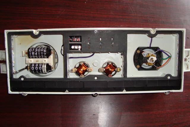

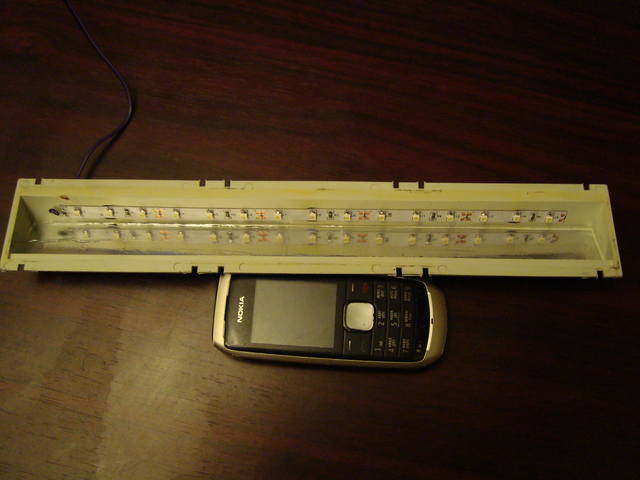

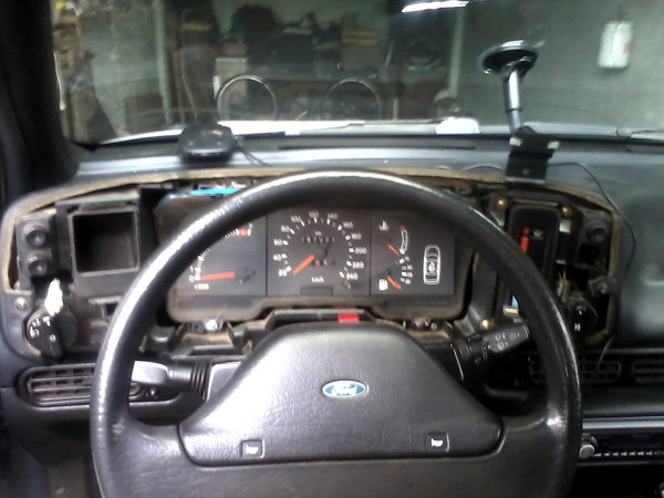

Итак, праздники, дождь, холодно... сижу дома, хату убрали, куличи спекли, яйца покрасил... что же делать, ах да, в коредоре стоят фанари задние, черный ящик и панелька приборов...

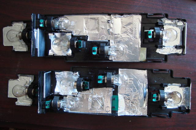

итак, задние фанари.... что вы скажете, колхоз???? бррр, плевать, мне просто захотелось сделать и я сделал)))

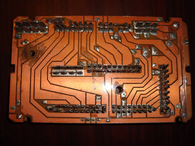

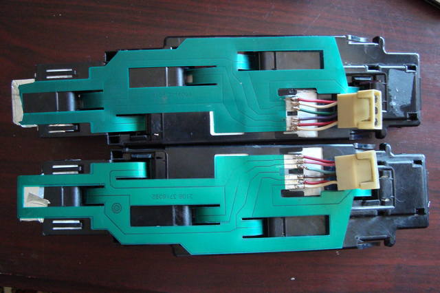

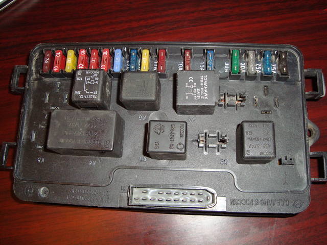

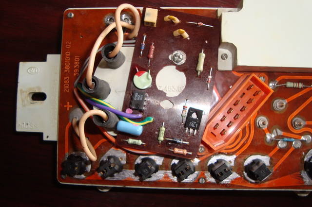

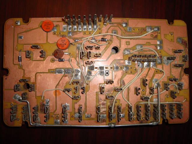

далее блок предохранителей, он конечно был беее.... ну точнее окислился внутри. грязный, и была убита дорожка одна немного, из за этого не было искры которую я так нервно искал.

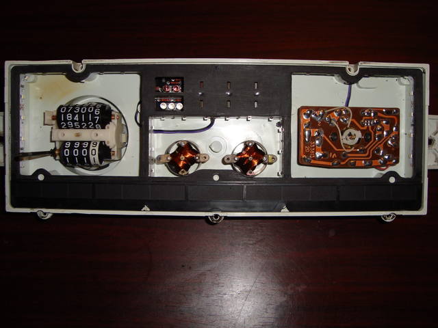

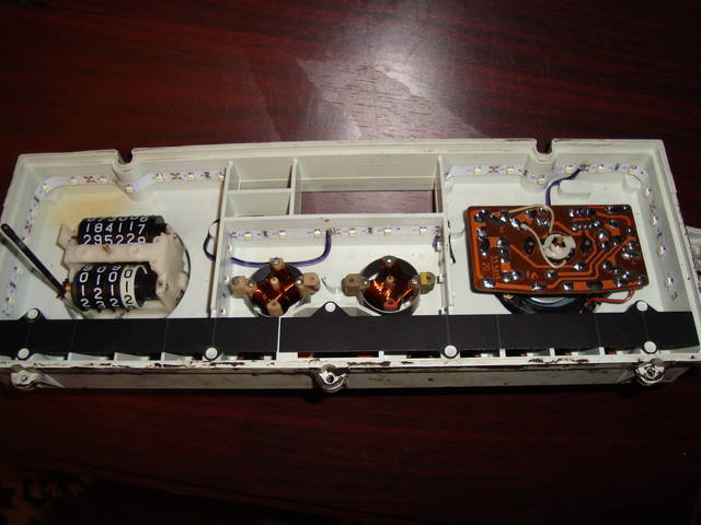

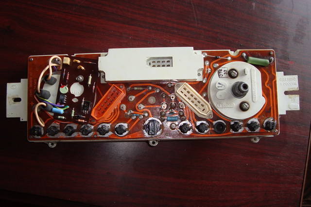

ну и ПРИБОРКА))) с начало я просто хотел ее помыть, потом вспомнил что у меня есть диодная лента и вставил ее в места где были лампочки....
гы..., не, это еще не все, я посмотрел: блин, у меня еще лента диодная осталась, хмммм, а не сделать ли мне.... так и поступим, я ее уложил внутри панели и проложил провод...

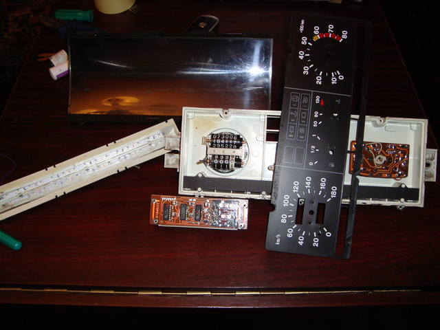

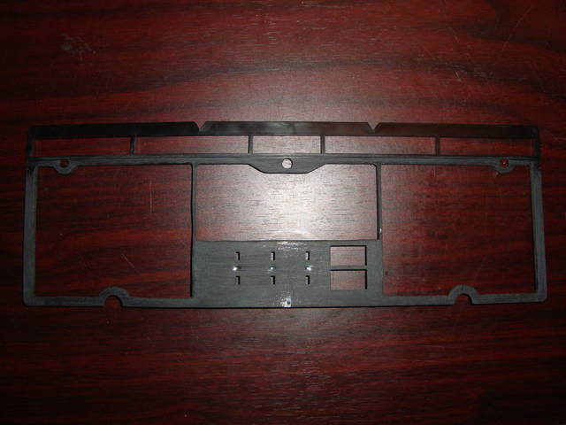

неа, это еще не все,я снял родную шкалу под ней сплошной пластик и я как(блин, как бы сказать культурно...) как мастер)))), аккуратно все вырезал и сделал рамочку, зашкурил и приготовил к новой шкале которую нужно как то сделать и где то сделать))))
пока нету эскизов и зарисовок ну думаю скоро этот вопрос решу...
итак у нее сделан пересвет и готов к замене шкалы
ну та норм всё, а ты отчаивался!!))
Молодец так держать!

кстати, шкалы уже нашел. будут такие...
Нормальные шкалы,если еще со стрелками такими)
Да такие шкалы это просто прорыв в дизайне (по сравнению с позорными зелеными пятнами нынешней приборки)))

немного подредактировал панель: убрал с платы тахометра и прицепил ее сзади приборки, теперь нечего не мешает для света и плате хорошо!!!
Колхоз ни колхоз- а у меня так же сделано и все норм,а то еле зерят фары,габариты вообще еле видны были

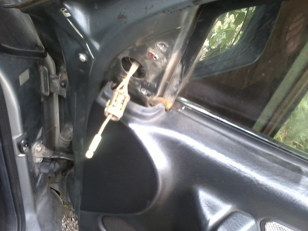

теперь бы решить проблему с отходящими лампочками, у меня правый габарит включается и отключается кулаком
Проблема с отходящими лампочками решается заменой их на светодиоды. У нас прям обвал цен на них - 10-ваттник стоит всего 3 бакса, драйвер 4, глаза разбегаются)

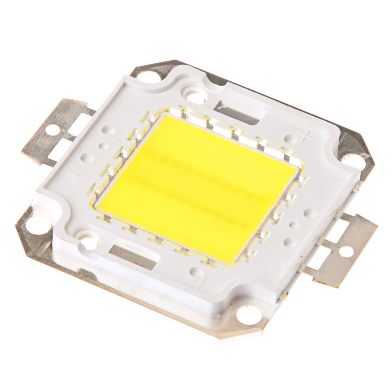

нихрена себе светодиод,как называется?
так и называется светодиод, просто большой мощности,для него необходим радиатор и прочие заморочки
