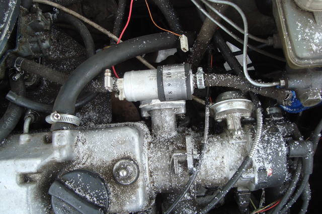

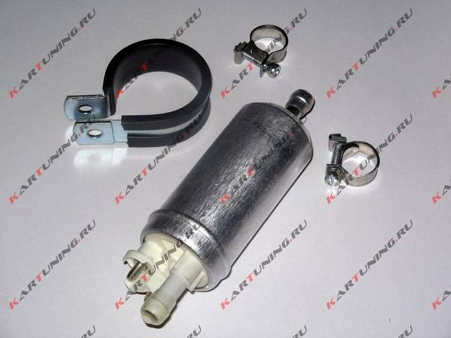

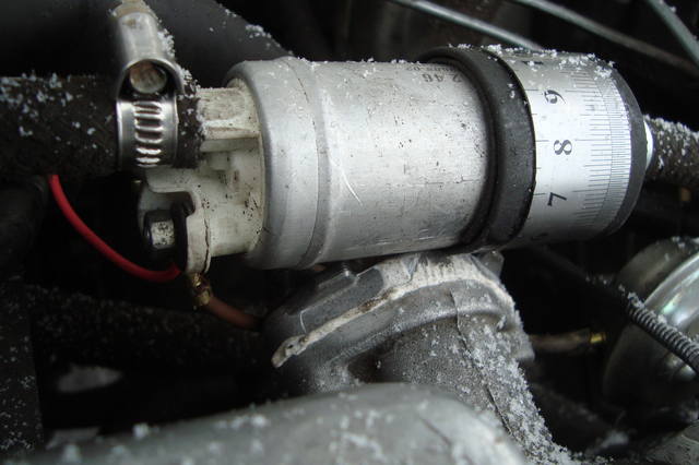

итак))))) установил я сегодня все что хотел.... точнее доделал все до конца и теперь очень рад результатом: подключил подогрев зеркал, подключил нормально багажник чтоб и с кнопки и с брелка открывался, снял карб, поменял игольчетый клапан, поменял клапан и шланг обратки и подключил в качестве сопротивления пока что лампочку, ну нужно ставить сопротивление ибо 3,5 бар выдаваемое насосом уж очень много((((( нужно рассчитать сопротивление чтоб мощность насоса понизить)))) а так все, теперь осталось пропылесосить и внутри внутри вымыть стекла все. а так все. вот и фото как обещал...
Все здорово, хорошо сделал. За исключением одного. Насос зря под капот сунул. Основное преимущество ЭБН - то, что его необязательно держать под капотом. Лучше бы его разместить рядом с баком. В жарком моторном отделении летом он может перегреваться даже с грамотной, "честной" обраткой.
susskijj
25.11.2012, 16:00
Цитата(Warrior @ 25.11.2012, 20:58)
понял, спс. вот тока мощность нужно его понизить а то давление очень высокое!!!!!!!

почему так думаешь, ставим сопротивление и он медленнее крутит отсюда и давление падает в разы... а там понизить нужно не на много, потому чтощас поставил новый клапан игольчатый и клапан обратки, а то он чет вообще не продувался и все норм стало
25.11.2012, 16:10
А я ж тебе говорил за давление... Не верил ты мне... Я просто еще полтора года назад хотел от инжа насос присобачить, вот и изучал этот вопрос. Поставишь сопротивление- будет плохо пускаться...
О, уже написали про сопротивление, да пуски на холодную могут быть не очень хорошими.Да и плохо мне кажется насосу будет от такого колхоза.Но хочется верить что нормально всё получится или чего нибудь придумаешь!!))
25.11.2012, 16:15
Я имел ввиду что сам насос плохо будет пускаться- ему для пуска не будет хватать тока...

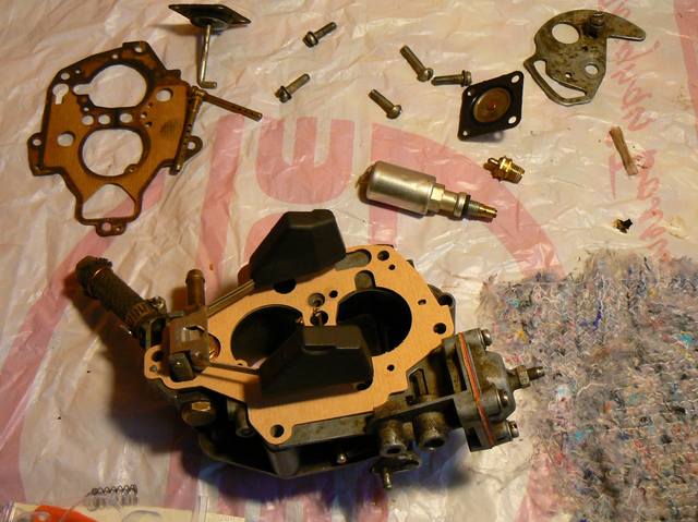

блин, чет не особо понял его переделки карба(((или из за того что поздно уже или... незнаю)))
я одного понять не могу или понял ну понять этого не понял))))
короче, как я понял:
1) выкручиваем пробку с фильтром
2) заглушиваем штуцер обратки
3) в выкрученную пробку вркутить штуцер со второй(запасной, мертвой) крышке карба
4) и соединяем старый шланг обратки с магистролью обратки
далее идет регулировка поплавковой камеры
правильно я понял???

Почти, в новый штуцер вставить жиклер, у него на фотках он с какой то пластмассы. А настраиваешь его так - понятно снимаешь крышку карба, переворачиваешь ее вверх ногами, поплавок давит под собственным весом. Включаешь насос. Если топливо продавливает - уменьшаешь жиклер до тех пор пока не перестанет давить.
Ага, вот за жиклер
Трубка на штуцере-жиклере тефлоновая (фторопласт)

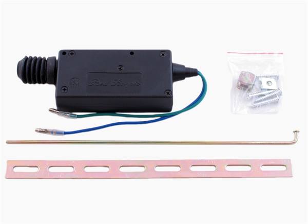

итак, что у нас произошло за эти дни:
-приобретен новый ЭБН тока теперь давлением 0,2 бара и установлен. теперь просто супер
-перебран у Игоря(карбюраторщик которого мне советовали. Мужик реально с душой делает все детально и на совесть. пришлось правда 2 раза снимать потому что газовщики уроды стенки карба испортили, ну Игорь все сделал) карбюратор, установлен и отрегулирован.
-поменян активатор 5ой на более мощный, а именно на 12 кг. встал отлично,

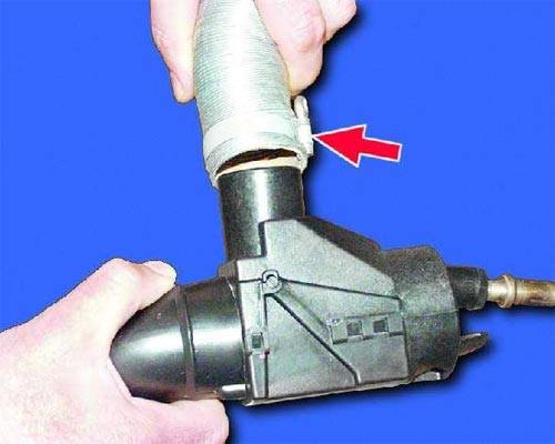

-установлена на кастрюлю терморегулятор и установлена гофра на него и жаровню

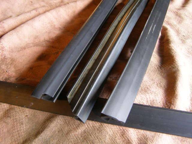

-поменяны бархотки на всех дверях. теперь и дуть перестало и вид стал просто секс)))) а то у меня бархотки мало того что скотчем были стянуты, так они состали из 4-5 штук(сломанные)

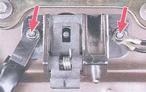

-так же отломалась шпилька крепления замка на 5ой двери, сломал вторую, просверлил, нарезал резьбу и вкрутил шпильки от карба ремкомплектные.

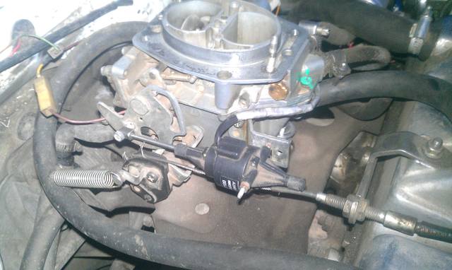

в планах растворителем снять клеющую основу оставшуюся от 2ух стороннего скотчя который остался от накладок на двери, купить карпет и винил кожу и карпетом перятянуть потолок а кожей обтянуть ту часть двери где и должны быть вставки. короче все это думаю скоро.
завтра будет автоподсос. и будет полностью функциональный автоподсос.

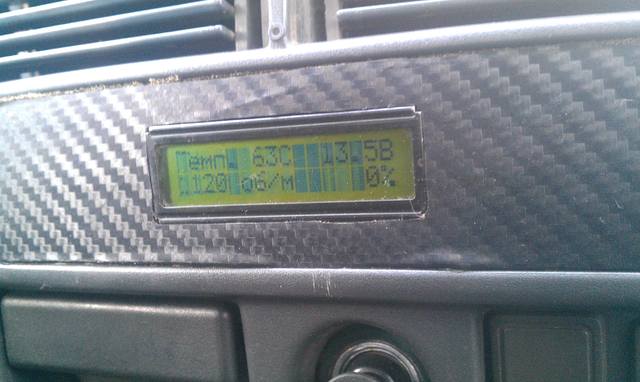

Итак, пока на улице мороз долбит запредельный(-28 - -32) заниматься машиной проблемно, зато очень культурно сделал проводку автоподсоса, все старые огрызки убрал и новое припаял. поставил предохранитель. термодатчик и моторедуктор посадил на фишки. все скрутил, обтянул, спаял, расчисал....)))) короче смотрите сами....

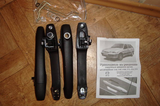

так что еще, ах да.... вчера сидел на авито и нашел отличное объявление о продаже евроручек НОВЫХ за 500 руб. назначил встречу и выкупил за 400 руб. итого ОБСОЛЮТНО НОВЫЕ, не разу не устанавливались которые, дверные ручки всего за 400 руб....
короче, че говорить вот фото....
вот теперь думаю когда это все устанавливать потому как что автоподсос поставить, думаю много времени не займет, что ручки тоже не на долго, правда придется отрывать утеплитель, а еще этот мороз.... или гараж топить или куда то платить за теплый бокс и возиться там((((. ладно, зато провода подогрева зеркал нормально просуну.
до новых встреч!!!
евро ручки это хорошо. Главное чтоб качественные попались, а то у меня первый комплект за месяц сломался. Зато другой до сих пор ездит, недавно видел:-)

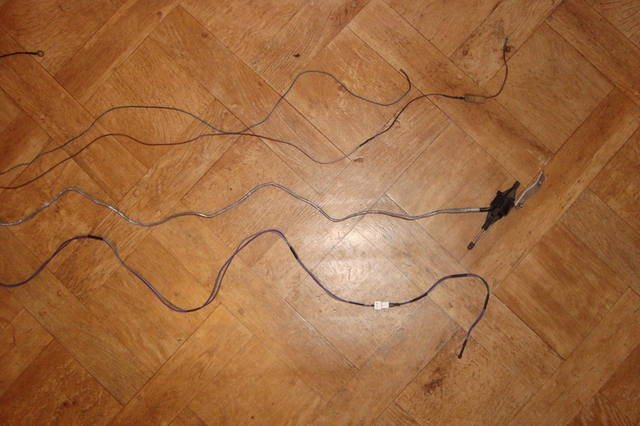

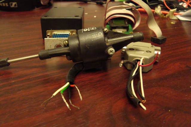

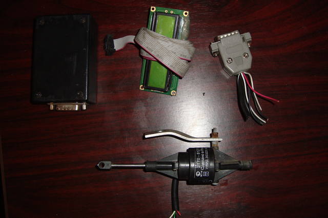

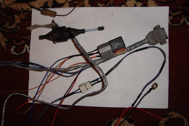

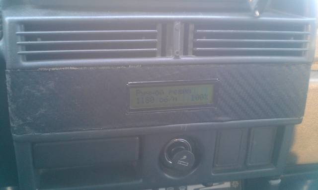

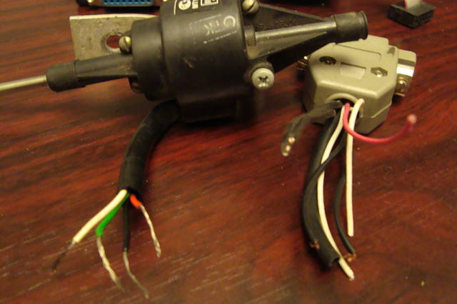

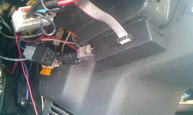

все, я с автоподсосом теперь, завтра доведу до ума все, там осталось тока порядок навести, 2 провода от реле до печки подключить и где то провода между собой скрутить, чтоб не болтались, поджать пластинку на которой привод крепится, и датчик температуры нормально подключить, короче по мелочам осталось!!!!! все работает все супер, времени немного не хватило и холодно очень блин((((( фотоотчет позже
16.12.2012, 18:41
Поздравляю! Жду фото. И еще: Виталь, расскажи какие детали использовал- себе хо замутить!
susskijj
16.12.2012, 18:48
спасибо!!!! ох Дим, если ты радиоэлектроник то есть резон взяться за это. если нет то забудь, проще за рубль заказать черный ящик а дальше сам докупишь все и сделаешь
а так вообще все что нужно на фото выше, а именно моторедуктор печки приоры, термодатчик, черный ящик, реле одно, проводов разных цветом, ну и входы для ящика и экрана, а что там внутри это тебе Василич сказать может так как это строго его разработка, он щас хочет пустить в оборот данную преблуду для серийного производства и продавать автомагазинам!!!!
16.12.2012, 19:56
пасиб. постраюсь разобраться.

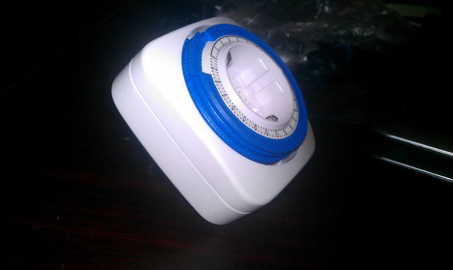

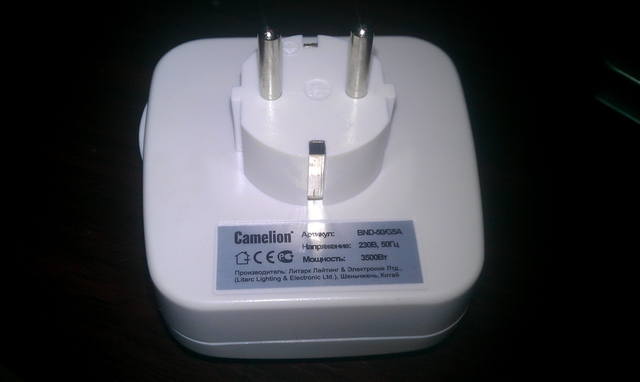

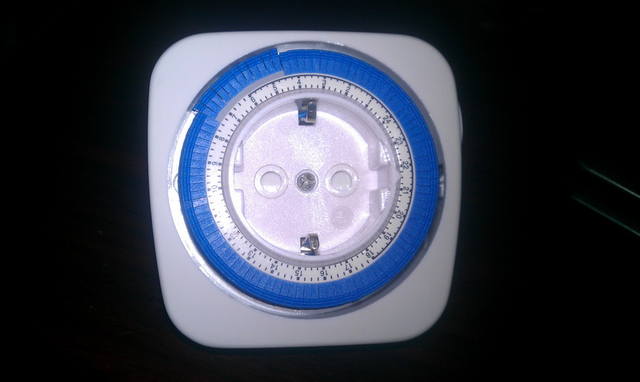

а я вот себе сегодня такую вот приблуду купил, а то устал уже просыпаться на час полтора раньше и втыкать розетку для котла))))
стоит 144 рубля в бауцентре, не какой электроники. механика, один раз поставил и забыл что она вообще существует))))))))))) даже вытыкать не нужно. я себе поставил с 5:40 и до 7:30 и дальше розетка не работает пока снова не стукнет 5:40
19.12.2012, 18:05
Какая классная штука,лишь бы не подвели китайцы и не чего не коротнуло или когда надо ей включалась/выключалась)
susskijj
19.12.2012, 18:20
а читал о такой, говорят надежная. дома проверил... как часы все в идеале. ну там на ближайшее время проверил а тут проверим на ночь, нравится то что могу хоть каждые 15 минут включать и выключать. там лепесток это 15 минут ну и один щелкнул один оставил и работать так же будет))))там просто когда время подошло то эти зажатые лепестки упираются в рычажок который замыкает контакты и 220 подается на вилку, время прошло, разомкнул и "все, кина не будет,электричество кончилось" )))) предлагали так же электрическую розетку с блоком питания в 4 раза дороже, ну отказался, разницу не заметил, тот же самый баян тока с наклейками)))))))))
19.12.2012, 18:22
Сколько ампер выдерживает?
19.12.2012, 18:41
Не больше 10.
susskijj
19.12.2012, 18:48
эмммм, ХЗ)))))нашел, там кстати инструкци есть и исконно на русском))))) макс нагрузка 3500вт/16а
