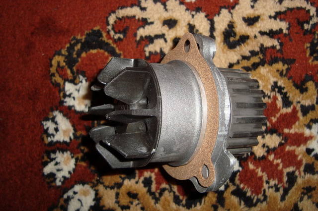

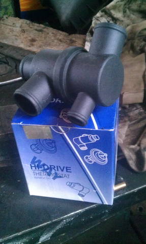

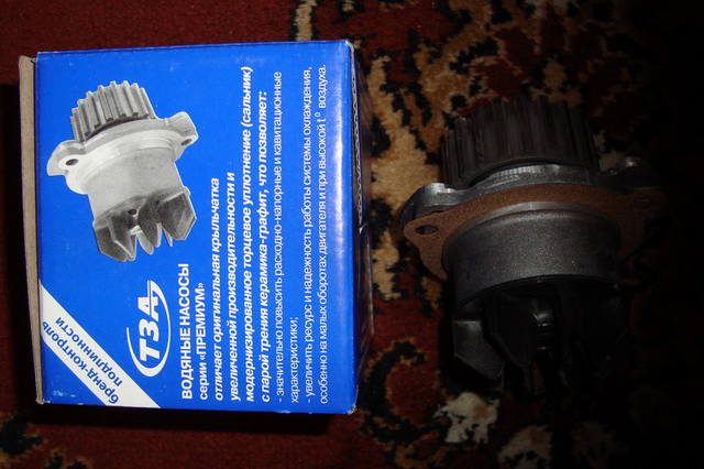

На болтах синяя втулка она мягкая или как пластик,а то везде один дубовый пластик?!
Помпа не подделка,научился определять,тут же тема даже есть про ТЗА?!
не подделка,верно
пробковая прокладка,на леваке картон
29.12.2012, 14:56
Ну,прокладка ваще не показатель,чего им стоит сделать пробковую?

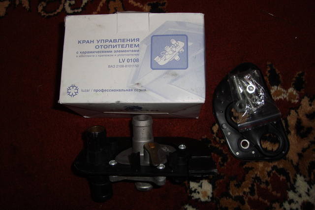

ИТАК, Сегодня отдал машину на СТО. ребята, прикиньте, я и отдал машину на СТО)))))))))))))))))
не охота было в гараже системой охлаждения заниматься... вот так вот!!!!!
итак, поменял помпу, термостат и кран печки. зп одно поменялся сальник распредвала. ну там вот, за работу отдал 1200 руки чистые и не запачканный))))

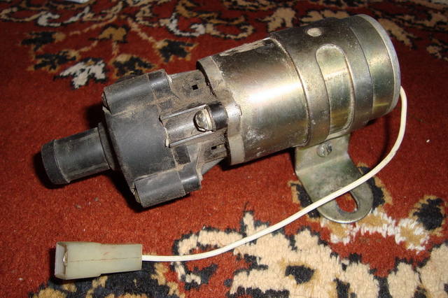

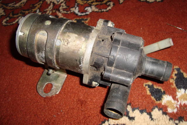

Здравствуйте, вопрос такой, поставил себе дополнительную помпу от УАЗИКА на 21093, поставил на выходе из печки(читал что так безопаснее) далее. запитал ее все норм внешне, работает ну есть одно НО, в системе появляется воздух!!!!!!!!!!! а точнее еду себе по ровной дороге прямо, перестраиваюсь.... переезжаю лежачих.... поворачиваю куда нибудь и так далее и начинает из системы дуть холодом - ВОЗДУХ В ПЕЧКЕ!!! но может выйти самостоятельно через какое то время с такими же неровными траекториями, может новая порция зайти, а может и не выйти сам, приходится нажимать на патрубки в салоне печки, прям хорошо и отчетливо слышно как воздух проходит!!!!! и снова повеяло теплом. ну это опять жене долго, на стоячей машине все норм, газуешь хоть как - ничего не меняется, то есть воздух не появляется. сама помпа вчера еще стояла на уровне выше бачка расширительного, сегодня прям до середины блока поставил .... ничего не изменилось, что так что так воздух загоняет. в чем может быть такая проблема, кто что посоветует????
13.1.2013, 16:06
Утечки есть? По хомутам или еще где.. На горячую может всё сухо, а на холодную скукоживается и течет...а еще и воздух подсасывает. Еще интересно было бы глянуть принципиальную схему отопления и монтажную-где-нить и найдем косяк
13.1.2013, 16:33
посмотри пробку расширительного!!! у меня сгнил был клапан- так симптомы такие же были.
плохо тебя понял по поводу схемы. патрбки все новые, хамуты тоже, все новое и уровень постоянный
13.1.2013, 16:40
схема-это как устроенао твое отопление. Например-помпа-радиатор печки-еше помпа-расшир-лвиг...Ну...как-то так
эммм, ну как в карбовых девятках,тока между печкой(выход) и тройником стоит эл. помпа
susskijj
13.1.2013, 18:08
все ребята, я понял в чем я накасячил, я поставил на подачу в печку, а помпа дует в обратку))))))))
короче патрубки нужно поменять и все. я просто думал что кран стоит чтоб жидкость в радиатор не поступала а не из него)))
Да открывался термос и начинало дуть холодом,рад что уже справился с проблемой.
А зачем вообще эта ЭЛ.помпа нужна?Типа чтобы ещё 2 минуты после выключения авто дуло горячим?
