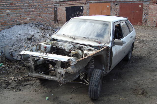

страшно это стакан левый, он ушел сантиметров на 6-8. его тянуть нужно!!!! на ремонт под ключ нужно около 30000 руб
поставь пока машину, не продавай, решай вопросы, может юриста-адвоката хорошего поискать, порешаешь, выберешся, потом машину восстановишь, ничего там страшного нет, вытягивают и не такое.

работа под ключ до 30000 руб.
там 2 варианта
1) тянуть з угол и лонжероны выйдут оба+ потом за стакан тянуть, итого морда на месте и телек меняется
2) ищется труп, с моей и той срезается левая передняя сторона и просто переваривается и красится

под ключ штука баксов?да ну нафиг,там баксов 300 не больше,красить например необязательно,можно разноцветным поездить пока деньги не появятся или 2-3 баллончика купить, было бы желание.Крылья и т.д можно самому найти на разборе и самому же поставить,еще экономия.
а так отдавать штуку за ремонт машины которая стоит максимум 3000 это бред.
у нас за 3500 можно девятку 2000-2003года взять в хтс на литье.
плюсану,вытягивать там понты,а крылья с баллона задуеш пока и все.
поищи людей с ценой адекватной,поспрошай у знакомых кто делает хорошо и недорого.
У меня низа по пол машины с баллона задуты. Видно конечно, но в глаза не бросается. secret.gif

Сегодня Жестянщик проезжал и смотрел машину, сказал что не более 10000 на выпрямление геометрии+замена телека+ замена левого брызговика+проварка и проварка что не очень и выставление всех зазоров по линейке(короче парень заинтересован сделать все очень хорошо) ну чтоб под ключ (все сделать что говорил выше+покраска+крылья новые и капот) 15000руб. так что осталось найти эти деньги((((
машина кстати ему понравилась,он про нее на драйв2 прочел все и предложил помощь. завтра будет конечная цифра ремонта

незнаю как ты, но я бы это все сделал своими силами за 200баксов.

читаеш в интернете как это все выпремляется,береш инструменты и идеш ровнять,потом покупаеш за 100-120 баксов новые крылья и капот на разборе,баллончики с краской и вперёд!
телик вроде не сильно пострадал судя по фото,да он стоит новый не так дорого.
15т тут вообще не за что отдавать,особенно за то что можно сделать самому.

Если это может сделать ктото,то почему я не могу?тут делать мелочи,видел как люди сами выправляли и похуже,чермет на вазы стоит копейки,знаю,видел.
У меня третья машина и я никогда не ездил на станции ремонтироваться,на 2х авто своими силами капиталил моторы,когда-то тоже незнал что и как делается и ничего.Небыло денег,был студентом,а ездить хотелось,вот и ковырялся.
Разумеется если есть 15к на ремонт,на долги,на ремонт мерена.и т.д то конечно лучше повалятся дома и пусть делают кузовщики.

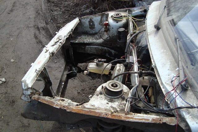

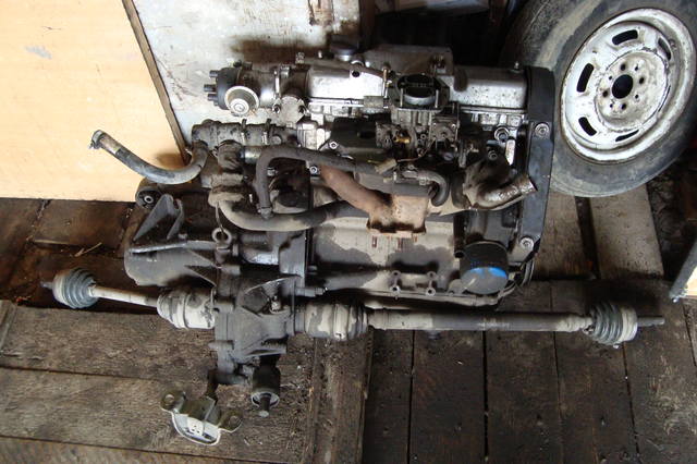

susskijj
уууххххх!!!! устал)))

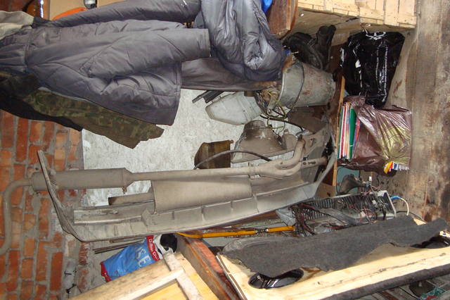

жене понадобилось сегодня после обеда поехать в школу по делам (на 3 часа) и я не упуская такой возожности побежал в гараж)))))
там я снял всю подкапотную проводку, скинул движку с коробкой и всем навесным, теперь подкапоткой осталось тока рулевая рейка и вакумник с ГТЦ. тока вот щас стала проблема с крабами((((( так как телек убежал то крабы щас поставить обратно целая проблема((( зато мастерам щас не проблемно заниматься машиной: резать, варить, править))))
завтра попробую поставить крабы и буду салон раскидывать... хочу проводку привести в порядок и с салоном тоже подзаниматься))))
а еще крышку багажника поднять хочу а то провисла сильно(((((
завтра возьму фотик и пофоткаю))))

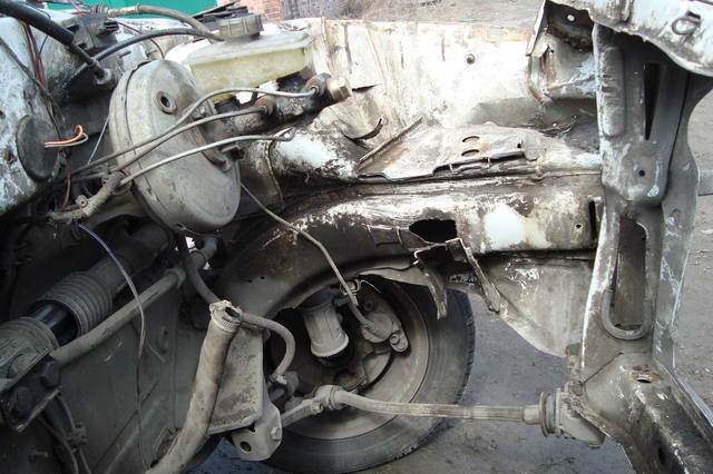

susskijj
уууух, да, мой вчерашний максимализм сегодня отразился на спине.... все таки не стоило было в одно лицо снимать движку с коробкой и всеееем навесным!!!
сегодня дозанимался, а именно кое как поставил на место крабы, пришлось одно яйцо не одевать ибо стабилизатор прям за рычаг зашел((( далее перед переобул в лето, все собрал и машину выгнал на улицу. навел порядок в гараже. все запчасти в один угол уложил и подмел. потом занялся машиной. раскрутил 5ую дверь чтоб ее отрегулировать. ну нужен натфиль ибо левая сторон под мах поднята а дверь все равно провисла. нормально уложил часть проводки что зимой по быстром уложил, поснимал пластик, хочу задние полки сделать из дерева. и загнал в гараж уже жопой. вроде как и все. как и обещал фото ниже)))
вот еще думаю помыть ее что ли а то сегодня как свинья об нее вымазался((((

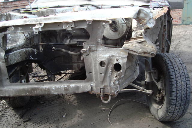

susskijj
все, нафиг. после завтра выхожу работать... жесть, я от нефиг делать уже ВСЮ ее раздел и начал ее выбивать молотком:выпрямил пыльник левый, телевизор!!!!!!!!!!!!!!!!!!!
кстати, я всех обманул, машина все же немного гнилая, снизу по краям пола в основном с лева... дырки сквозные ((( а так все норм. щас на машине остались тока: проводка салонная, стекла все с дверями и колеса))) как я все буду обратно ставить я не знаю. наверное как всегда нормально соберу. зато пол почистил от всякого гавна:заводская шумка, краска вздувшаяся. проводку почти всю закончил, не хватило изоленты для составления нормальных косичек. теперь вроде как порядок. как и мечтал)))
скоро к херургу записываться буду - рук просто не чувствую, содра все пальци и локти по одбивал(((
одного не могу понять НАХ... Я ЭТО ДЕЛАЮ???))))))

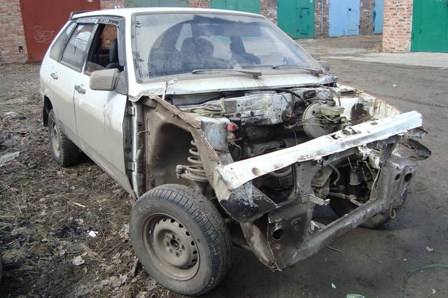

сегодня подсчитал что мне нужно((((
1. крыло левое
2. телевизор
3. брызговик левый
4. полка аккумулятора.
5. рулевые наконечники
6.? скорее всего рулевая рейка(хрустит после аварии даже снятая. завтра доразбираю и посмотрю что там. может просто втулки раздавило)
7. шаровые(вообще мертвые)
варить днище нужно еще ибо с левой стороны дырки большие
8. фары в сборе
9. селедка левая.
10. кранштейны капота
вроде что вспомнил написал
