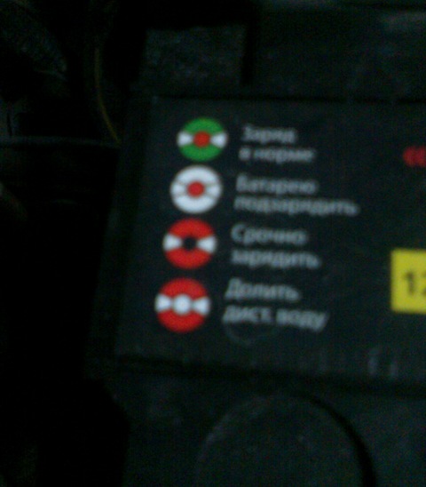

Ребят, привет! очень надо срочно зарядить аккумыча! Акк - Varta Blue Dynamics D59 (540) 60Ah. НЕОБСЛУЖИВАЕМЫЙ :(
Вообще можно ли такие акки заряжать? Никаких зеленых индикаторов нету. Подсел за месяц неиспользования машины до 11,7 Вольт :(
Еле завелся. При езде (генератор 80А) показывает зарядку (часы VST) ток с включенными габаритами и фарами 12,8-13,3 ВТ, хотя раньше было 13,8 -14,1

первое - нужно, ориентироваться на показания мультиметра... (где-то я выкладывал таблицы зависимости напряжения от плотности...)
второе - что есть понятие СРОЧНО?
и третье - это нормально, ибо АКБ тянет на себя заряд... но проблема в том, что на АВТО заряд идет не совсем идеальным, и зарядить АКБ с нуля - анриал

Вот значения показаний глазка может кому поможет, а то уже чуть воды не залил, начитался всякого про красные глазки)))
У меня уже полтора года глазок чёрный., а АКБ заряжено.
