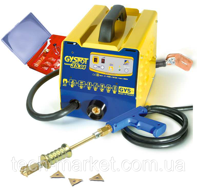

вопрос для гуру, имеется полуавтомаn с режимом SPOT сварки...как это работает? не совсем понимаю как полуавтоматом в режиме споттера варить...
fubag inmig 200+
fubag inmig 200+
надо еще сам споттер, а полуавтомат используется как источник тока
Сам споттер стоит в районе 20000 и ему не требуеться внешний источник тока... Он самостоятельно умеет делать точечную сварку, или тут какаято особая технология??
Да и как тогда им пользоваться если спот режим работает только с рукавом под проволоку...
вот споттер - включаеш в розетку и работаеш...
