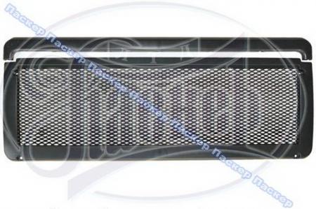

Их красиво замазал шпаклёвкой по дереву, обшкурил, обдул чёрной краской с баллона, получилось вполне прилично. Удалось достать сетку, из которой делают тюнингованные решётки радиатора (ну или колхоз-тюнинг, кому как)
типа вот
http://www.avtozapchasty.ru/shop/im/pkr/31043.jpgили вот
http://pasker.ru/photo_lib/31042.jpgаккуратно придал форму сетке, обернув вокруг оставшегося выпиленным из внешнего кольца кругляша, пальцами создал равномерную выпуклость чтоб было красиво и влезла встроенная в динамик пищалка. Сетка, как уже, наверное понятно, держится зажатой между фанерным кольцом и динамиком. Её тоже покрасил в чёрный.
