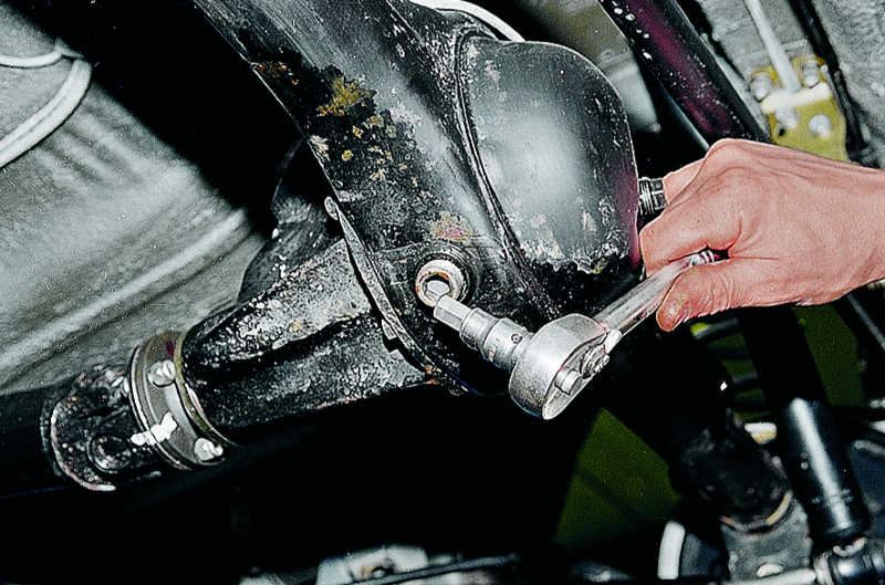

привет всем ,в коробке поменял масло трансмиссионное, теперь хочу поменять масло на заднем мосте ,какие пробки откручивать, что бы его слить?
она там одна. Заливать в примерно под самое заливное отверстие отверстие или чуть ниже
