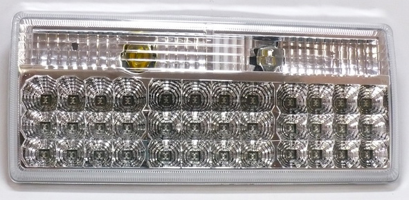

Я поставил себе (в штатную оптику) в передние габариты по 6 белых (2 пары по 3 последовательно соединенных, каждый со своим резистором), в задние габариты по 6 красных (аналогично), и в стопсигналы по 30 красных (10 групп по 3 последовательных). Вот только красные мне попались не такие яркие, поэтому пришлось шлифовать рассеиватели до полного удаления светорассеивающих пупырышек с последующей полировкой.
