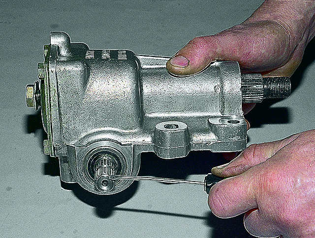

Подскажите рулевой вал вот это
или это
. мастер называл рулевым валом 1 фото
Владимир PaperTiger
18.4.2014, 22:46
или это
На первом фото - рулевой редуктор, а на втором - вал рулевого колеса, то есть рулевой вал.
фух... пронесло, а то этот редуктор деталька не из дешевых... тоесть он может по ходу движения начать скрипеть, при торможении и троганьи? спасибо за помощь!

не подскажите.....если подержать колесо свешенное, то раздается одиночный щелчок....или рулем в сторону тоже одиночный щелчок... сказали рулевая.....хотя и менял года 3 назад....но люфт и щелчки есть... особенно когда при начале движения - щелчок.... как подтянуть самому рулевую? есть ли видео посмотреть? и вообще что делать? не менять же опять редуктор или что еще...
Не подскажем..Свешенное это рулевое? Или рулём в какую сторону?При начале движения щелчёк это от кардана. Рулевой можно подтянуть вот так.
Но если на червяке есть выбоины , то это только замена. Это не отрегулируется.Поглядеть можно открутив крышку рулевого. Перед этим глянуть наличие масла и отобрать шприцом , если нужно.
Proxogii73
16.8.2014, 21:16
щелчок при начале движения и если рулем в любую сторону....один раз щелкнит
спасибо за картинку
спасибо за картинку
Пожалуйста. Я написал ,если регулировка редука не получается то , нужно открыть крышку рулевого редуктора. И осмотреть ролик и червяк. И если хоть на одном из них видны глазом изьяны , то это абздыц.. Хорошо , если только червяк.
