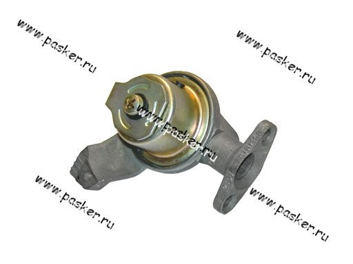

Вот этот,проверенный.

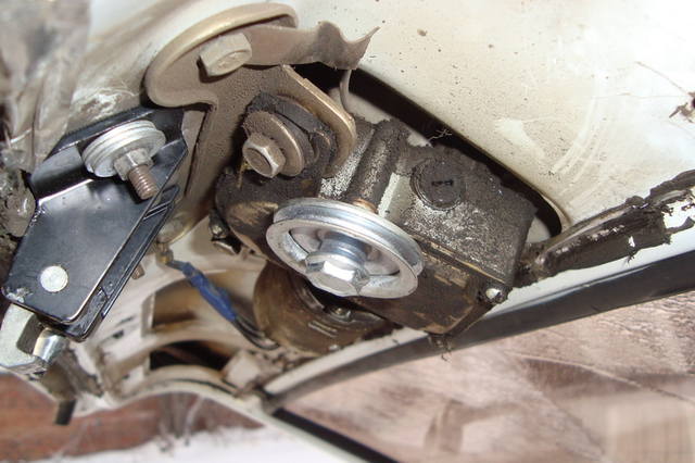

поменял кран печки. в комлекте не было хомута, для крепления кожуха тросика. в приципе, его можно и самому смастерить, этот хомут. но у меня возникли сомнения-есть ли ещё один хомут крепления тросика под панелью, там где ручка?
deniskris
интересно.... у меня машине 21 год , за последние 10лет точно я не менял , да и может вообще не менялось , может 1 на 100 целый попался :)
mihalab
что-то до меня дошёл слух, что скобы крана отопителя нету в продаже... в инете московские фирмы по 5р продают её, но с доставкой это ого-го она будет стоить
прижимная скоба шла в комплекте(Лузар)на другой стороне тоже стоит такая же.
Можно использовать старые,в случае чего.
