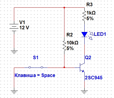

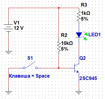

привет всем, прошу сразу ногами не пинать, а посоветовать по делу.
И так, сигналка срабатывает при получение питания ( отрицательного или положительного с концевика двери, то есть работает на замыкание контактов) вот я хочу уточнить как сделать на оборот, что бы тревога включалось на разымыкание контактов или цепи?
31.10.2014, 10:35
Подключи свои контакты или цепь на питание допреле , при включении сигналки реле сработает , а при его отключении подавай сигнал на сигу...Как два пальца.. Об асфальт..
31.10.2014, 13:39
Инвертор на транзисторном ключе. Самый простой, разумный и миниатюрный вариант.

31.10.2014, 22:02
Цитата(payalnikk @ 31.10.2014, 22:15)
Или геркон мастыришь?
Вот для геркона как раз, делал:
Замкнут:
Разомкнут (открыли капот, лючок бензобака):
А зачем, если не секрет?
так герконы нормальнозамкнутые есть.

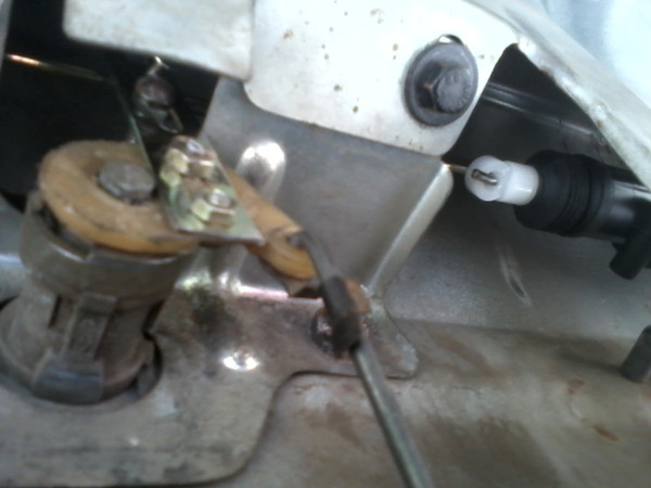

3) Концевики дверей и капота. Не могу понять почему там "концевой выключатель двери +" и "концевой выключатель двери -" ?? Я думал стандартный жигулёвский концевичёк дверей идёт сразу на массу. Мне же не надо их менять на другие?
Сигналка вещь универсальная, поэтому предусмотрены входа концевиков как положительной, так и отрицательной полярности. В большинстве случаев используется отрицательный триггер. Положительный не используется.
Цитата(dikobrazzoff @ 17.7.2015, 22:57)
Они и так будут моргать, согласно работе сигналки. Подключаются параллельно штатной проводке авто оба выхода с сигналки на левый и правый борт соотвественно.
Спасибо, с двумя пунктами разобрались.
Насчёт поворотников. Я не пойму где правильней их в схему подключить. Я склоняюсь подключить их к 1 и 3 контактам на кнопке аварийки.
17.7.2015, 17:13
Какаие контакты на кнопке - не подскажу, там в принципе куда угодно можно подсоединить (это касаемо левой и правой стороны повротов). Два цвета (если память не изменяет) - сине/чёрный и просто синий.
