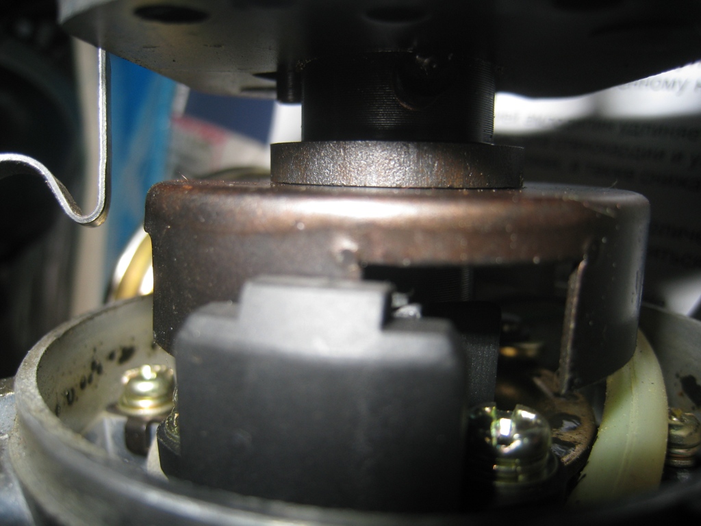

Заметил, что постоянно под крышкой трамблёра (на бегунке) искра идёт как с нормальной стороны, так и с противоположной (на рисунке обведено в кружочек).
vaz_2106_72!.JPGВидимо искра слишком мощная. Даже дорожка, на выступе, гарелая от искры образовалась. Я на это пол года внимание не обращал, т.к. двигатель работает отлично. Но вчера решил залить это место силиконовым авто герметиком (до 300 градусов который).

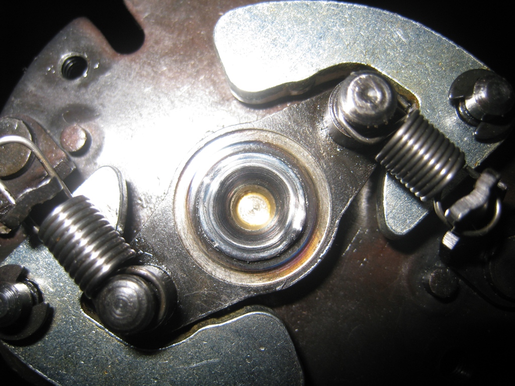

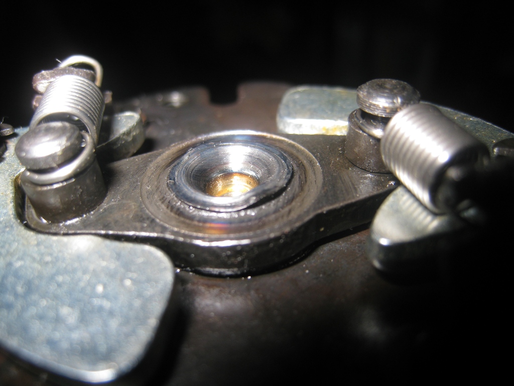

Есть вопрос Вот эти грузики с пружинками...центробежный корректор типо...Они должны свободно поворачиваться и
возвращаться ?
исходное состояние-грузики прижаты к центру
поворачиваю корпус по часовой стрелке-грузики разъезжаются
отпускаю руки-а грузикии не возвращаются на место...сам корпус почти вернулся назад, а грузики застревают
Получается-при сбросе оборотов зажигание остается настроенным на высокие обороты?
должны возращаться сами,никак иначе,ВД-ха в помощь

Дык я промывал ...продувал...но такое впечатление, что там кагбы демпфер какой то внутри-нехотя так корпус возврвщвется...грузики тоже, но после легкого подталкивания. Нет четкой работы возвратной пружины
сложно сказать,пока в руки не попадет))
Посмотри видео, в конце про грузики:
