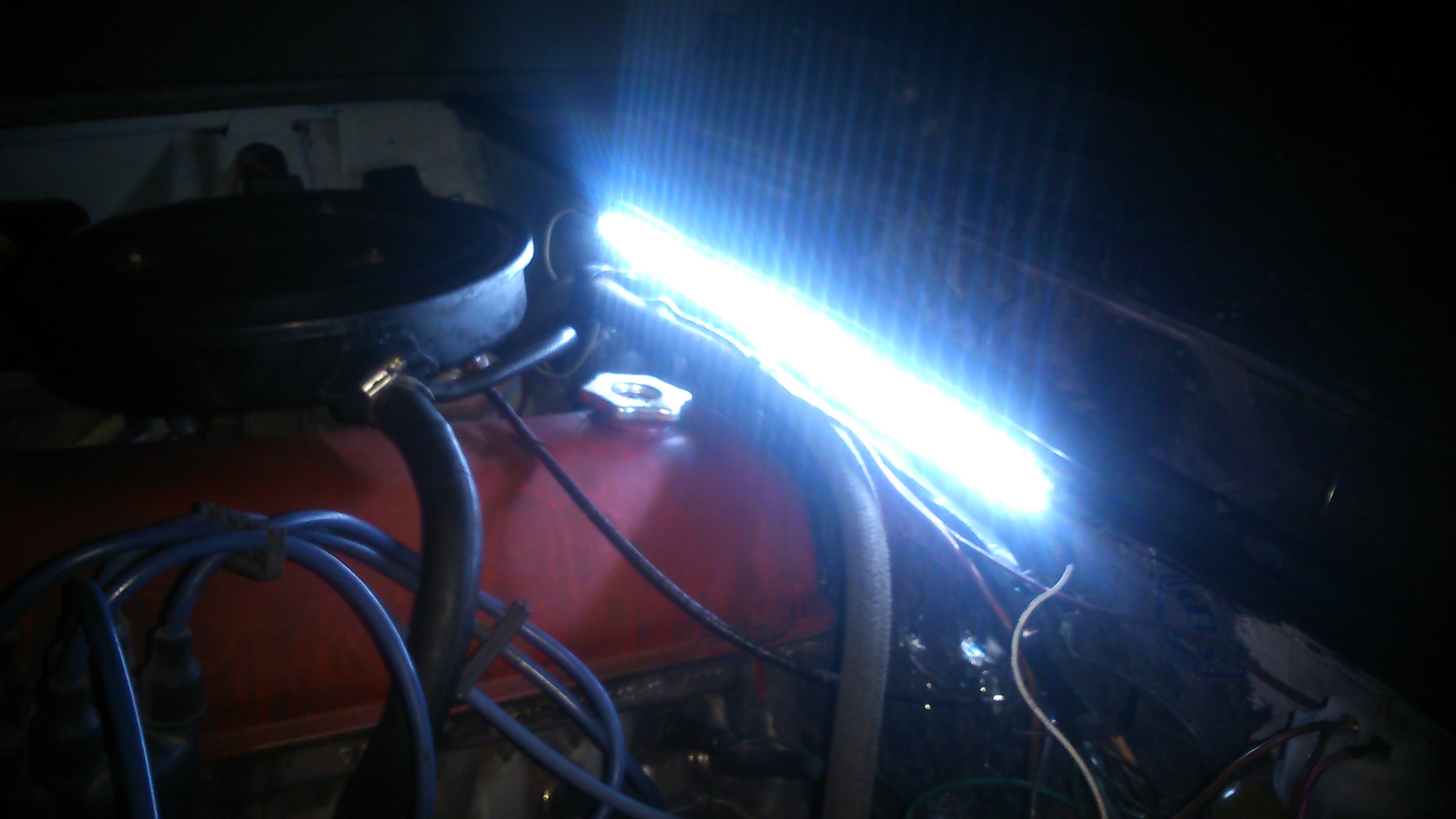

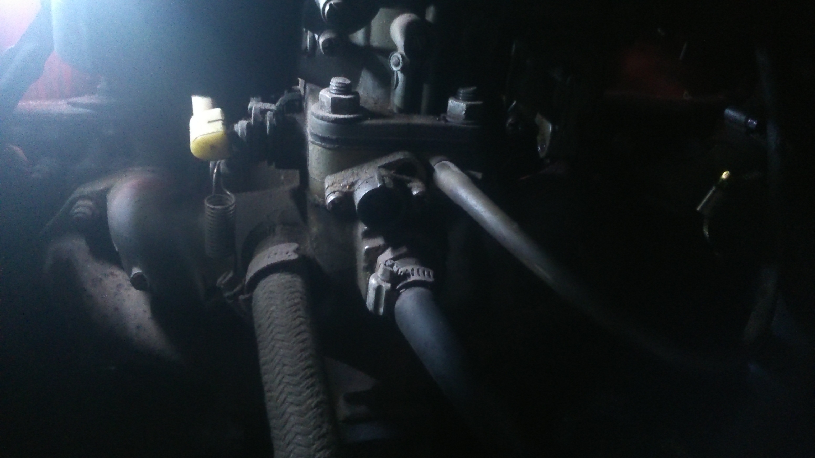

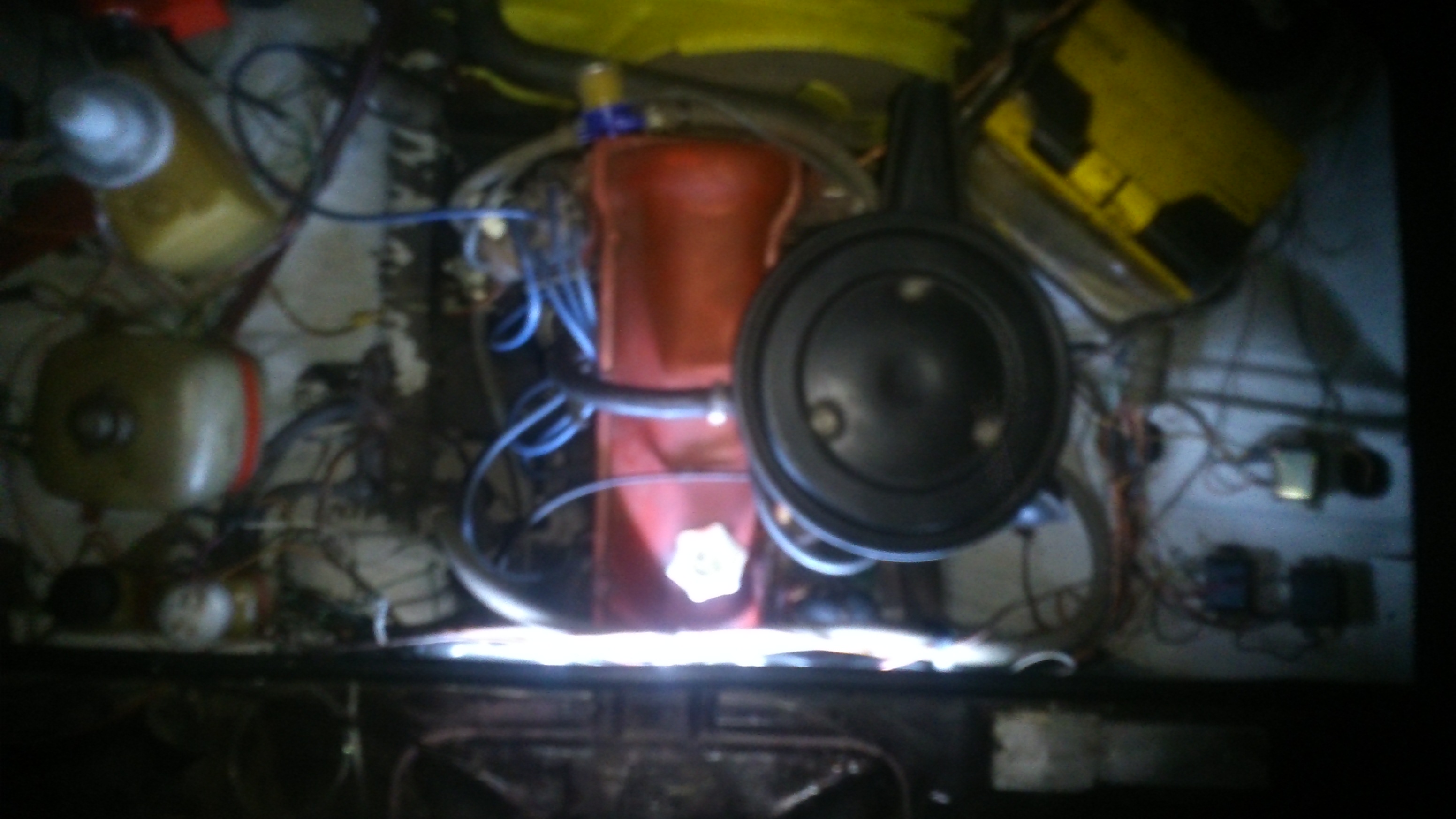

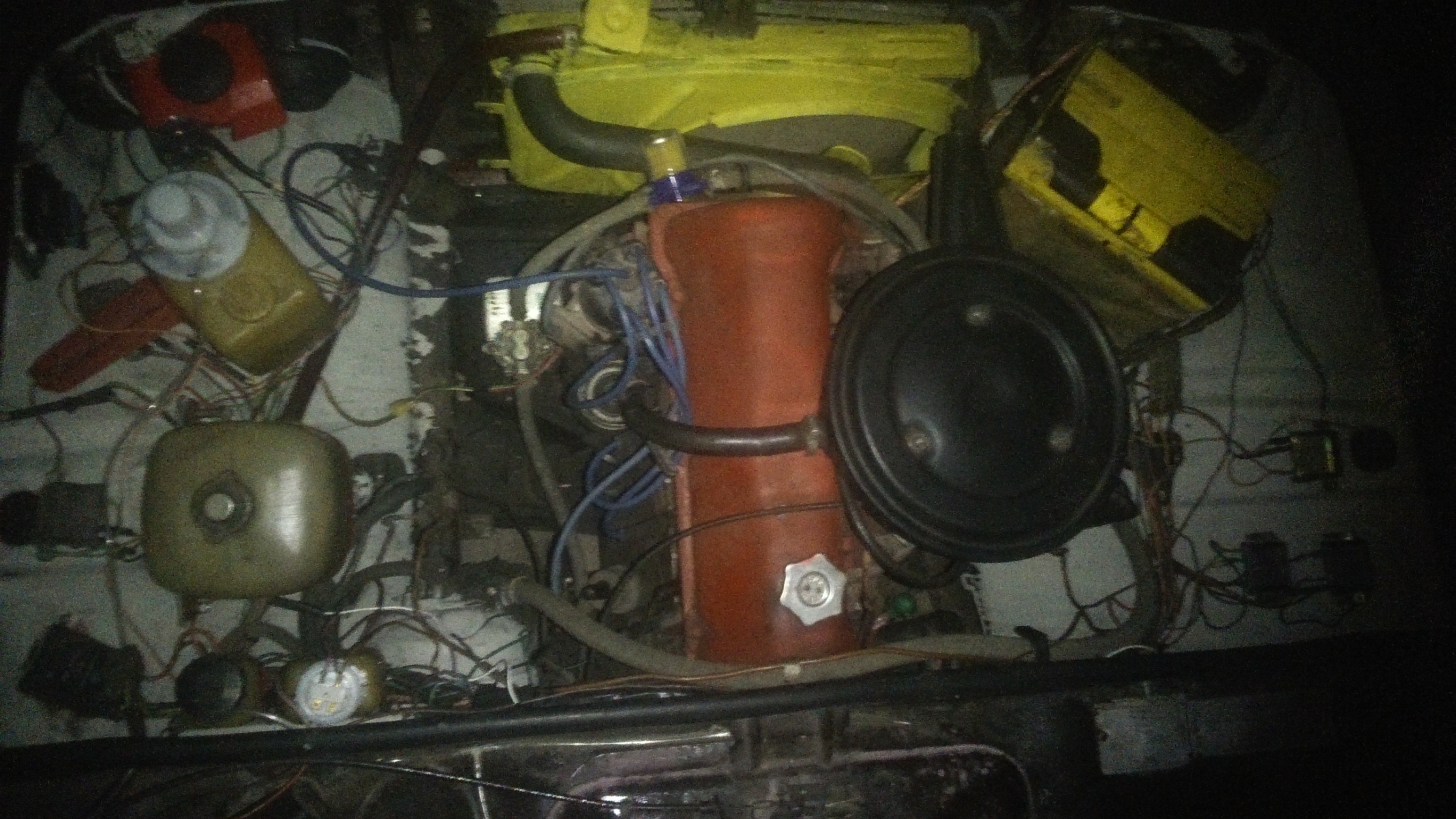

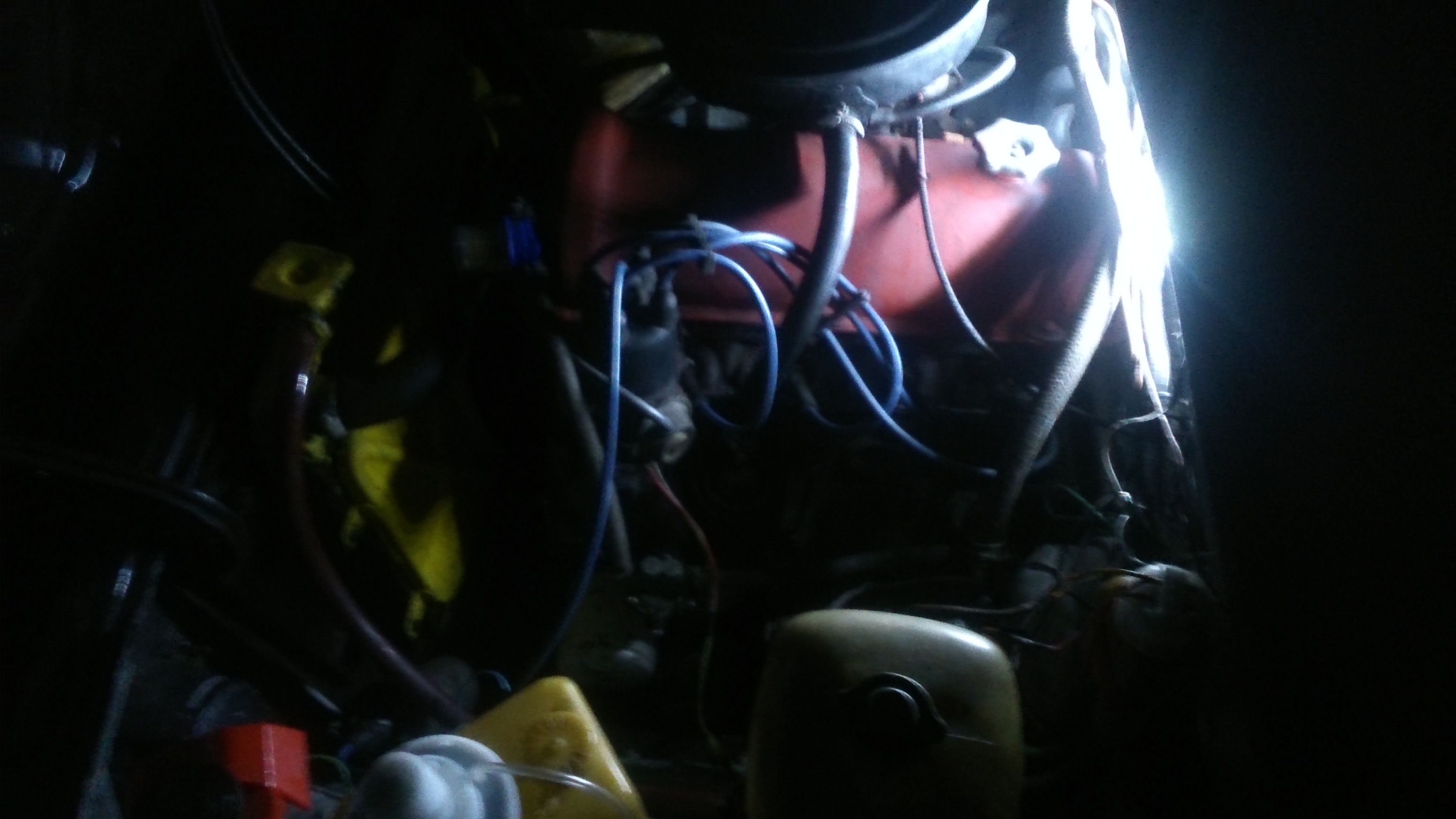

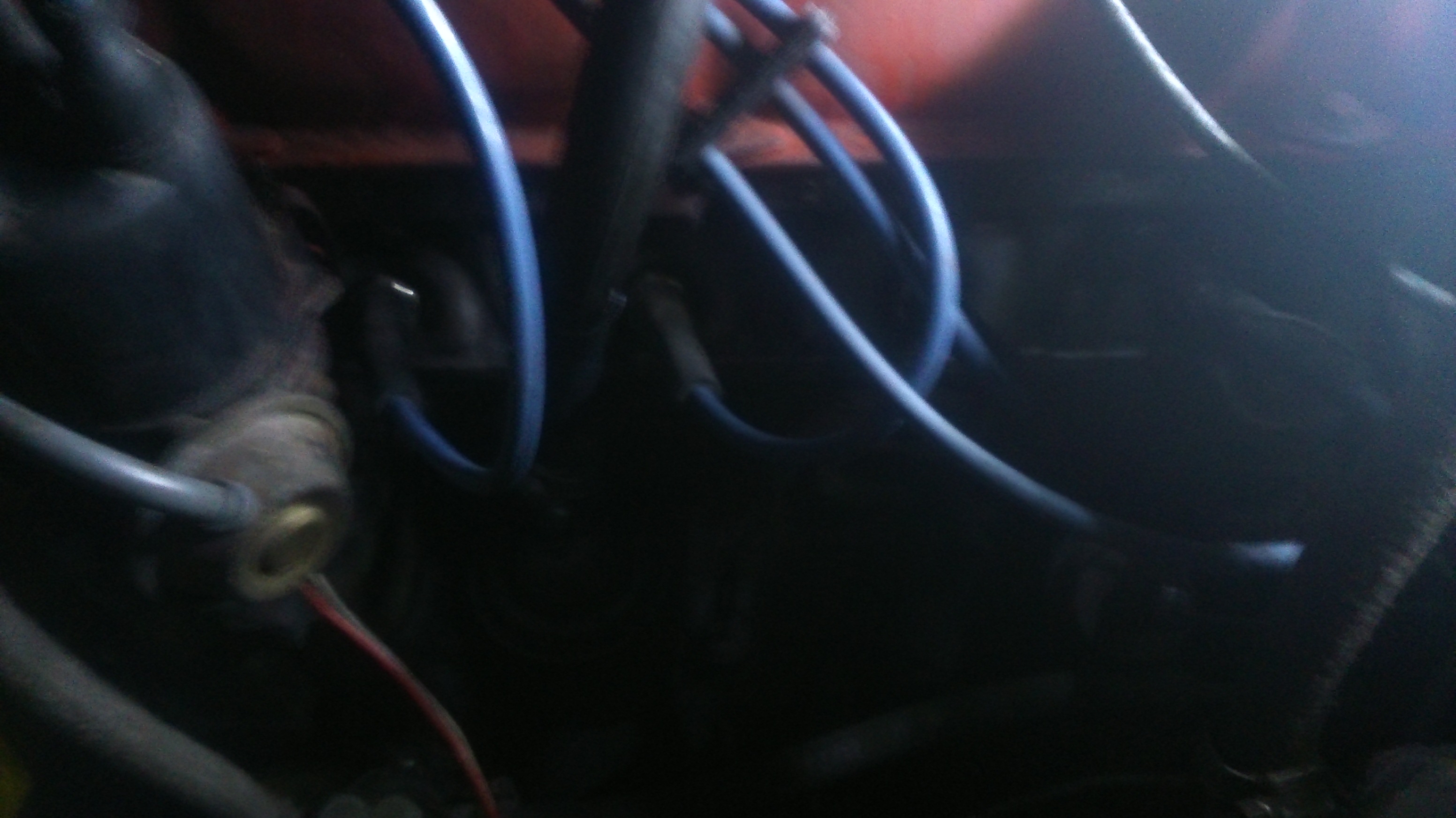

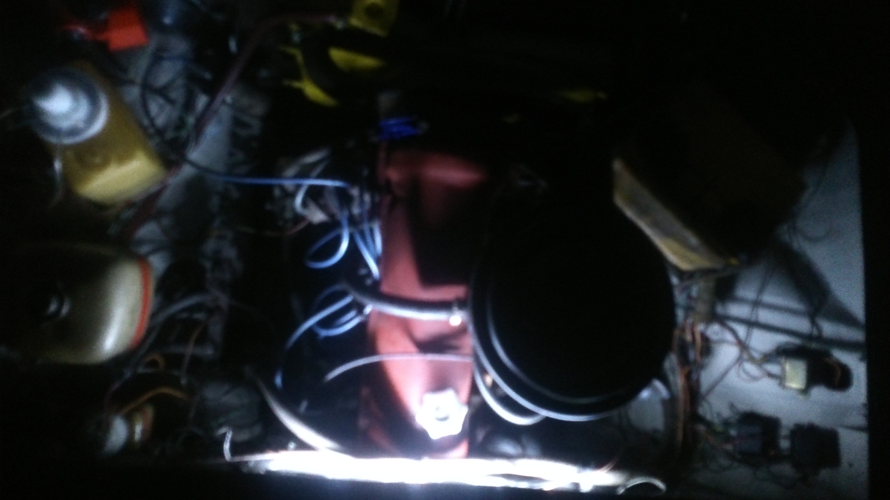

Цитата(Tom Lepski @ 21.12.2013, 21:23)
вот залил наконец-то !
бьет в темноте нормально, на фоте слегка тускло, но карбюратор, бензонасос и свечи видно в полной темноте, вот
Ну залил так залил. Все правила и нормы размещения фоток на сайте похрену. Качество фоток хреновое , а размер агрокуенный. Фотки 100-200 килобайт вполне достаточны и их смогут глянуть даже те , кто тут с мобильника. И я по трафику как сермом по яй...ам, чтобы твои красоты увидеть. Уменьшать фотки надо. Мои около 100 кило.
