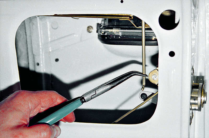

Здравствуйте ,у меня проблемка с правой передней дверью.Ситуация заключается в том ,чтобы закрыть дверь нужно постоянно как-бы открывать ручкой из салона(происходит щелчок) ,иначе дверь не закрывается (упирается чем-то).(На форуме искал не нашел)
Цитата(firewoker @ 21.2.2012, 14:09) *
....у меня проблемка с правой передней дверью...
Возможно проблема с поводком, на фото его дядька рукой держит, может он у тебя не так поставлен (у меня такое было и была похожая проблема) или не отрегулирована тяга, на фото ее дядька плоскогубцами держит.
