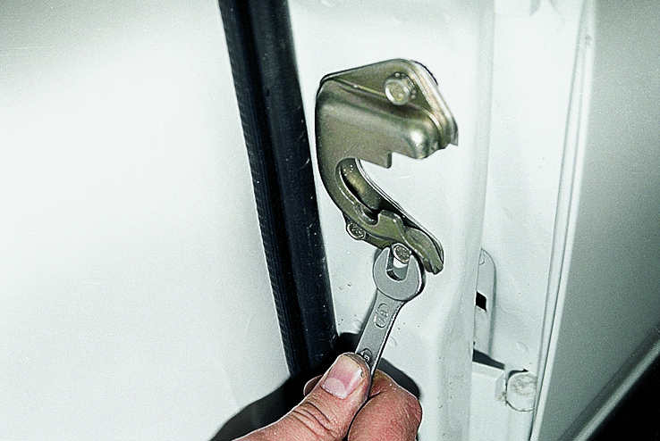

у меня проблема с водительской дверью!!регулировал замки,ничего не помогает!!!проблема вот в чем!!!при закрытии двери должно быть 2 щелчка,у меня почему то всегда один,хоть ты что делай(надавливай,хлопай,нежно закрывай) перебрал 100500 положений ригеля и иногда, оп и закрылась!!!еще пару раз закроется и поновой!!!!
мне замок менять в двери или куда смотреть?
на весу один или два щелчка?

не весу это когда дверь открыта и ты сам можешь провернуть его???если да тогда 2 делает!!!такое ощущение что просто недоходит доконца....вообще странно!!

тогда-только регулировка.Жил бы недалеко,за 5мин сделали бы..
проверь пласмаску на ригеле чтоб легко ходила.Многие кстати ее выкидуют,но я не рекомендую..

не,если четко и легко на 2щелчка хлопает знач не он.
я писал гдето здесь как регулировать,может даже в этой теме.
нашел http://vaz-2106.ru/forum/index.php?s=&...st&p=293143

короче настроил замок,ынул из ригиля пружину ,только после этого стал закрываться!!!с сигналки незакрывает,доводчик недоконца доводит!!!так что приходится с ключа!!!!мне кажется пружинка в замке ослабла.поробую поменять
