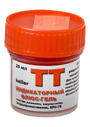

Пайка тоже не плохо но не везде,смотря каким флюсом пользоваться я раньше в место флюса ортофосфорную кислоту использовал через год провод разрушается,А сейчас только ТТ
Herokilah
28.8.2012, 17:46
Да, активными флюсами паять без дальнейшей промывки нельзя - кислоты дают о себе знать. Паяю только канифолью - куском или спиртовым раствором, чаще куском, раствором, там где неудобно подлезть.
Пайка надежно, но долго, пока залудишь провод, залудишь клемму, спаяешь, обожмешь пассатижами, опять прогреешь - полно времени уходит. Да и где-нибудь под торпедой с паяльником лазить не очень весело. Все-таки разорюсь на обжимку. Не только в гараже пригодится, на работе тоже.

я когда паяю использую жир специальный для пайки.
стоит примерно 2уе
Провод медный с жир и оловом сразу пропитывается провод.
А олово специальное зарубежного производства в котушке, которое аж блестит. используют в пайке телефонов и тп.
Нашего производства игнорирую бо содержит свенец и гразное само по себе.
Herokilah
28.8.2012, 19:33
Eloy, ну большинство припоев свинцово-оловянные. Самый распространенный - ПОС-61 (60% олова, 40% свинца). Чем больше свинца в припое, тем он более тугоплавок и прочен. Темноват, да, но при оптимальной температуре пайки и с флюсом минимально окисляется и блестит не хуже забугорного.
Я провода лужу в баночке с канифолью - сунешл провод вместе с паляьником в канифольку, погрееешь, вытащищь уже луженый, блестящий.
