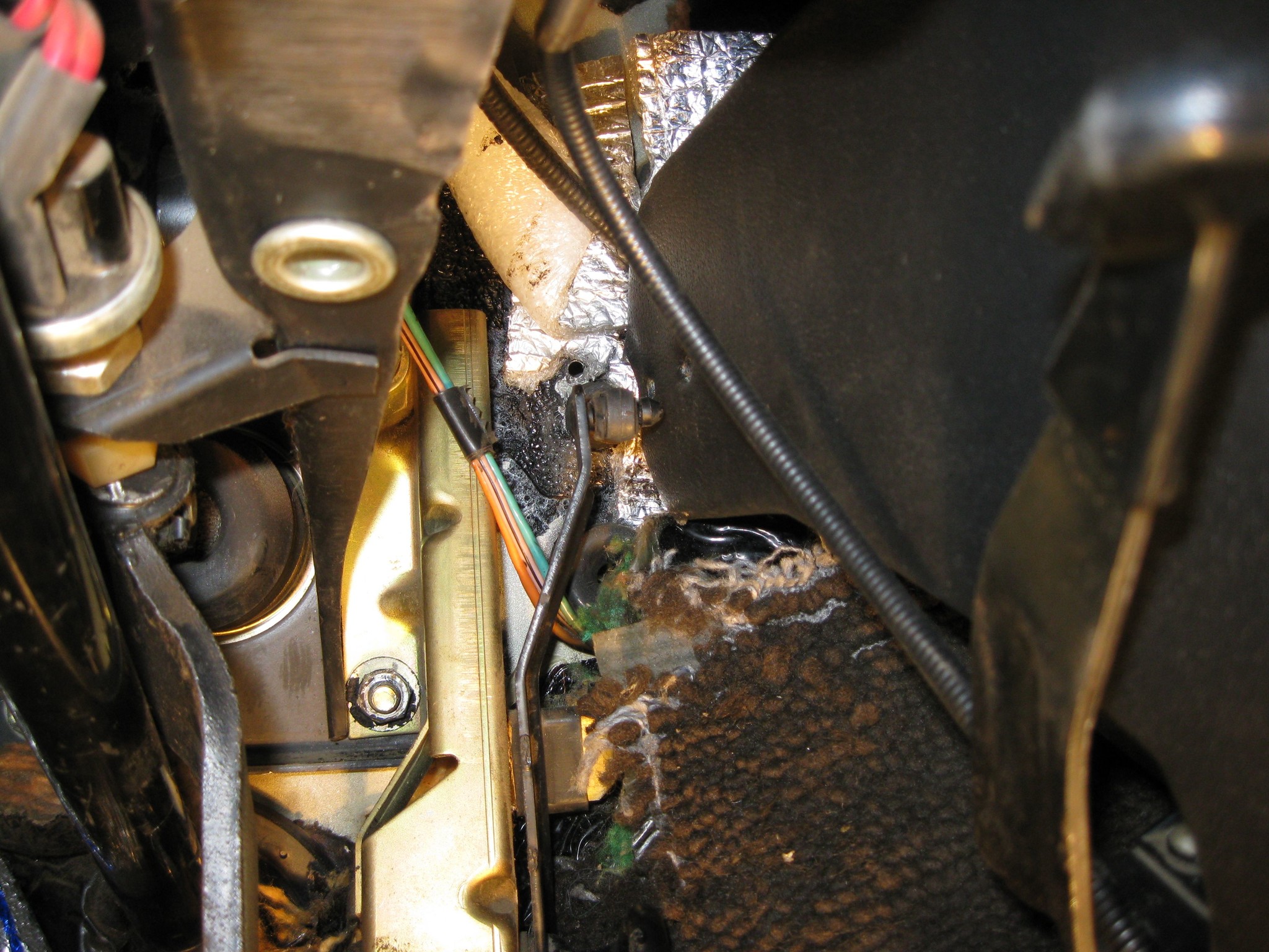

Ссылки нет, сейчас попробую фото найти...
Тут в принципе всё видно:
Делал дырку примерно 1 см в диаметре, в неё засовывал отвёрткой резинку (эмм, короткую её часть, она так и просится быть зажатой) и потом вставлял этот грибок, он как распорка действует и резинка никуда не денется.
Там на фоне педали видно эту резинку в моторном щите:
У меня где-то часа 2 установка заняла, из них полчаса напильником дырку делал и час ломал крепление моей консоли к щиту и выдирал теплоизоляцию в районе педали...

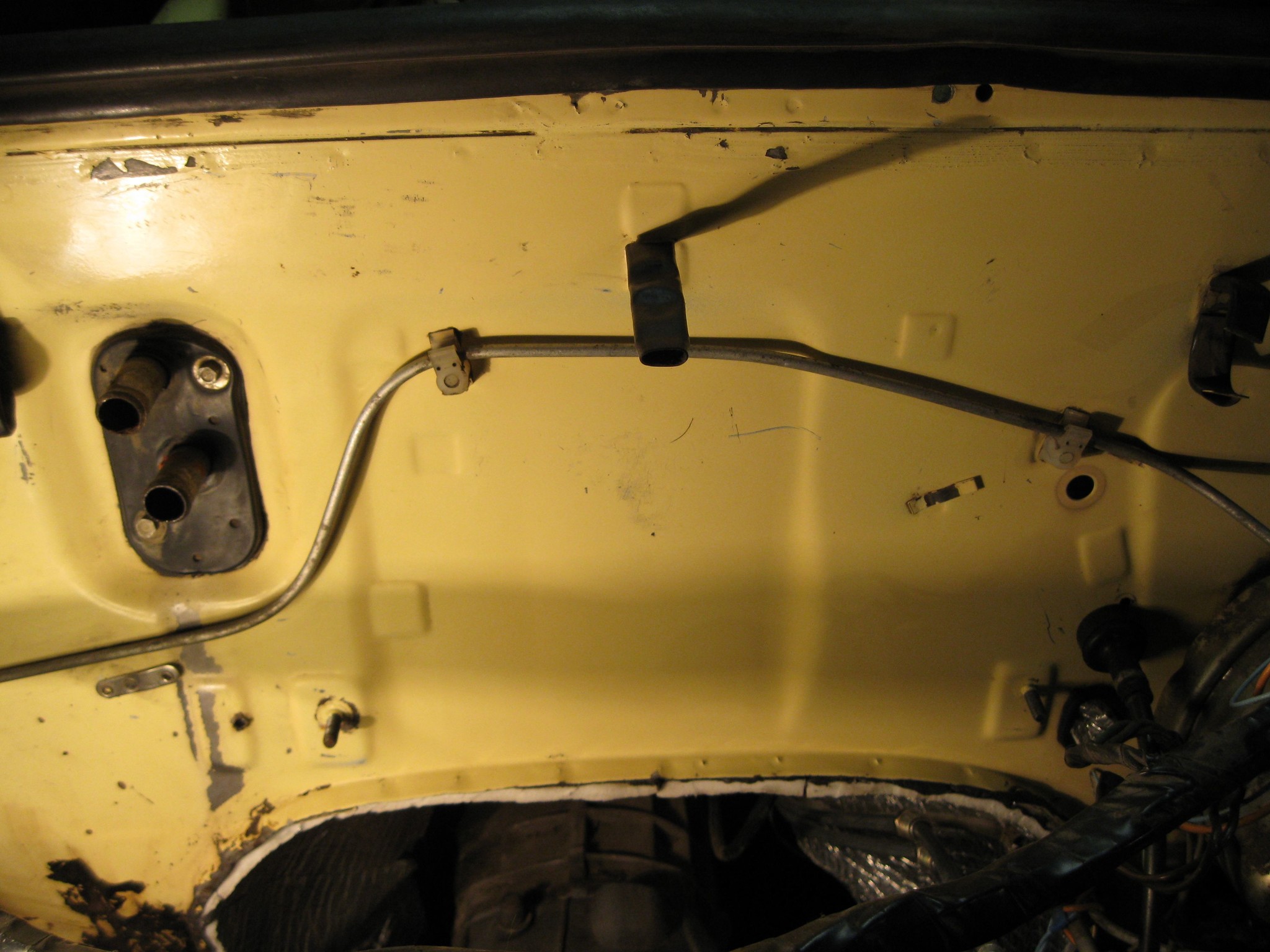

Начну с кронштейна крепления тросика газа на карбюраторе: делал я его из девятошного Нажмите для просмотра прикрепленного файла (по-моему) и полоски трёх миллиметровой стали шириной 20 мм. После соединения кронштейна с полоской некоторых подгибаний, сверления отверстий и подгонок получился следующий элемент Нажмите для просмотра прикрепленного файла.
Вот сия конструкция после установки на место Нажмите для просмотра прикрепленного файла и Нажмите для просмотра прикрепленного файла.
Далее наступил черёд более сложной процедуры - установки педали. Геморрой состоит в том что педаль крепится не на щит моторного отсека а на кронштейн к тоннелю коробки передач. И самым сложным было соорудить этот кронштейн и подобрать место его крепления.
Вот кронштейн Нажмите для просмотра прикрепленного файла куда крепил? - не имею фотки кронштейна на месте без педали (села батарейка на телефоне).
А вот с педалью фотки имеются Нажмите для просмотра прикрепленного файла и Нажмите для просмотра прикрепленного файла.
Первые впечатления - мягко, информативно, короче как там и стояла. Осталось сделать чуть эстетичнее(кое где подпилить, кое что обтянуть кожей или карпетом)))
