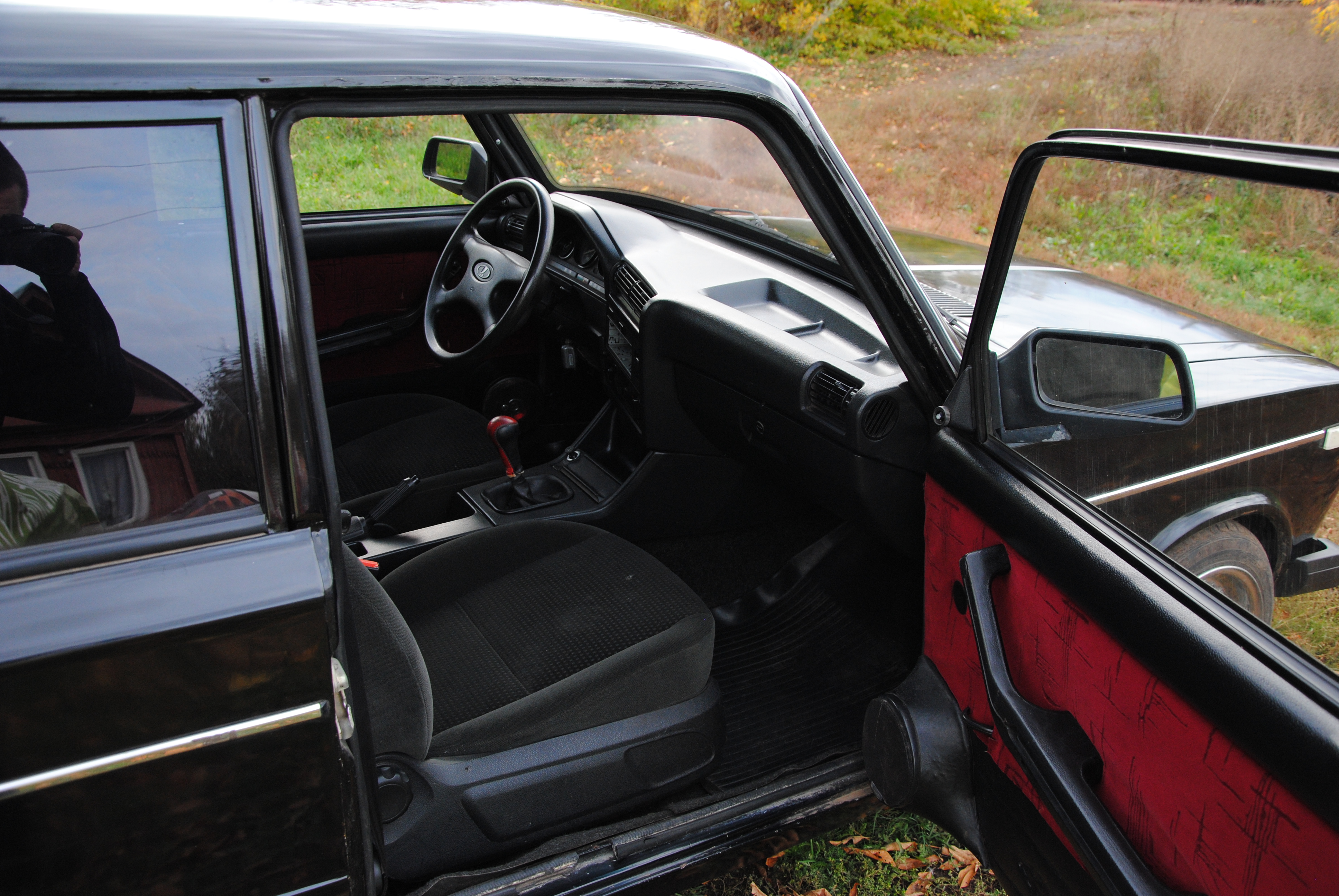

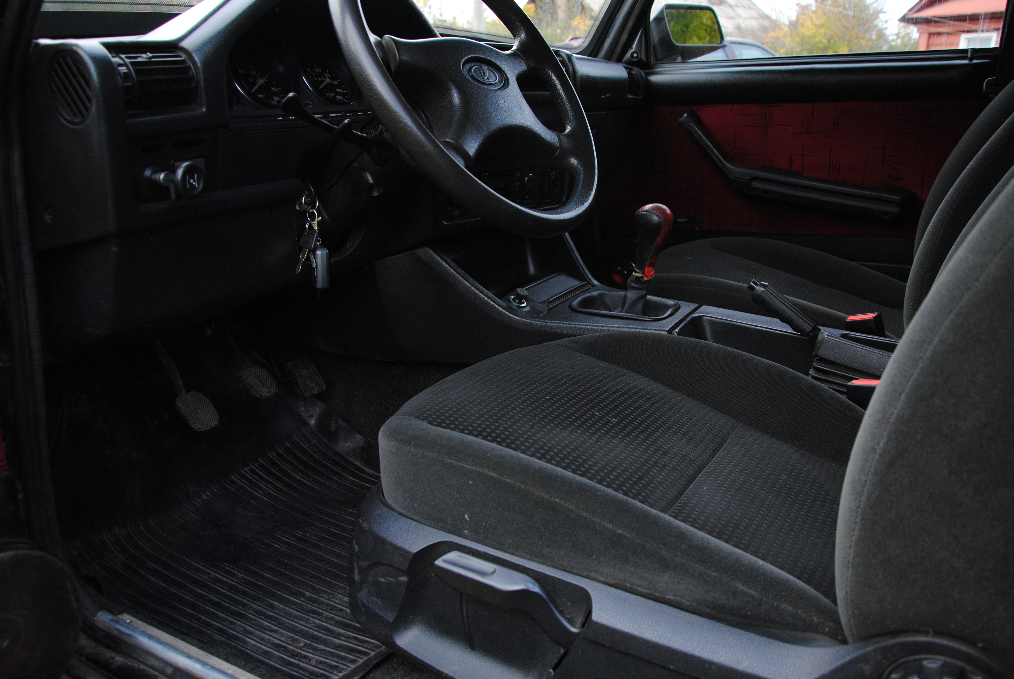

Ну с салоном всё впринципе, ручник установил (забыл сфоткать систему), пепельницу поставил на бороду, надо чехол сшить на ручник из кожзама

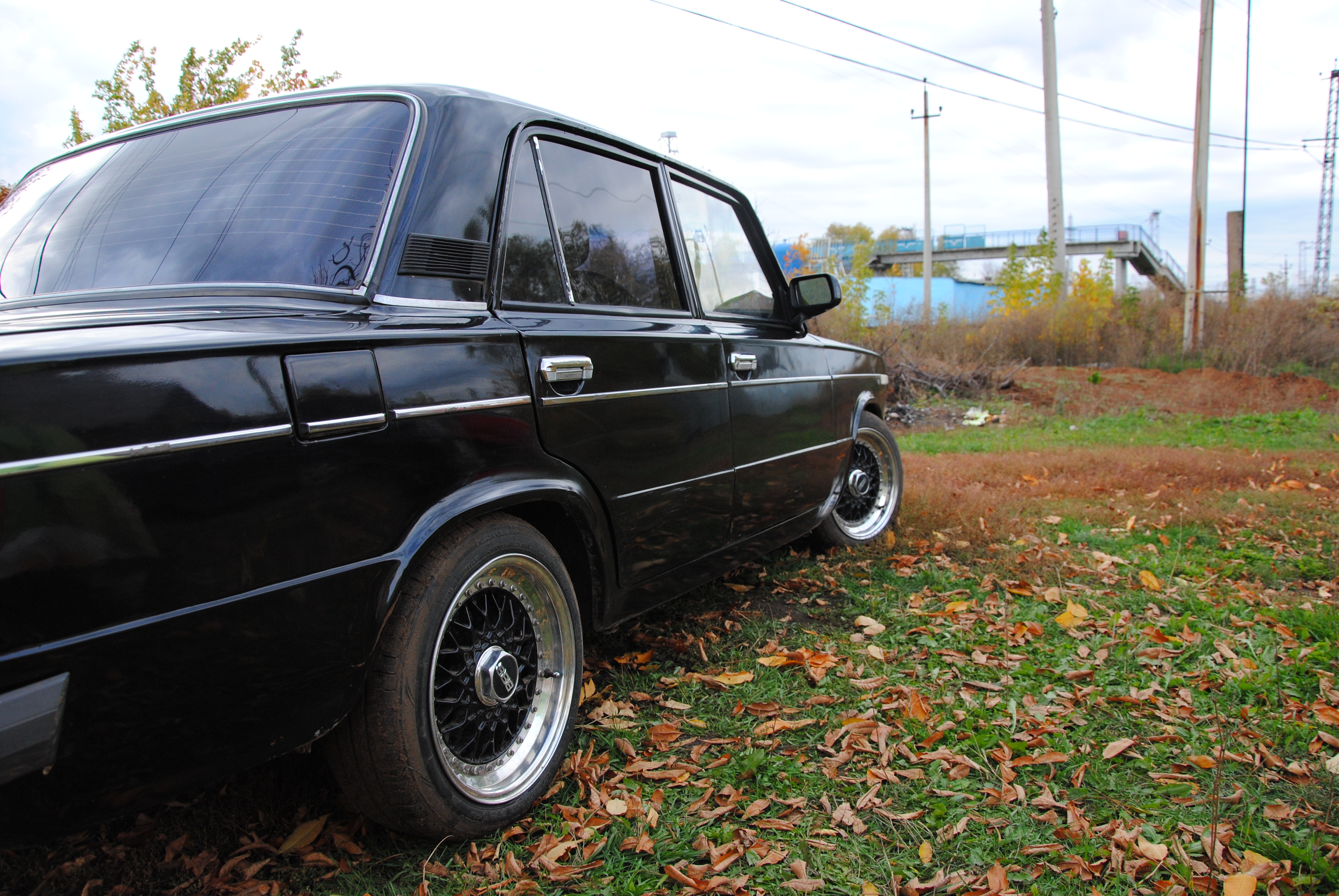

И еще небольшой опрос, как лучше смотрится, с буферами бампера или без? read.gif
Цитата(DODGE @ 26.9.2012, 20:10) *
как по мне так лутше
Cash

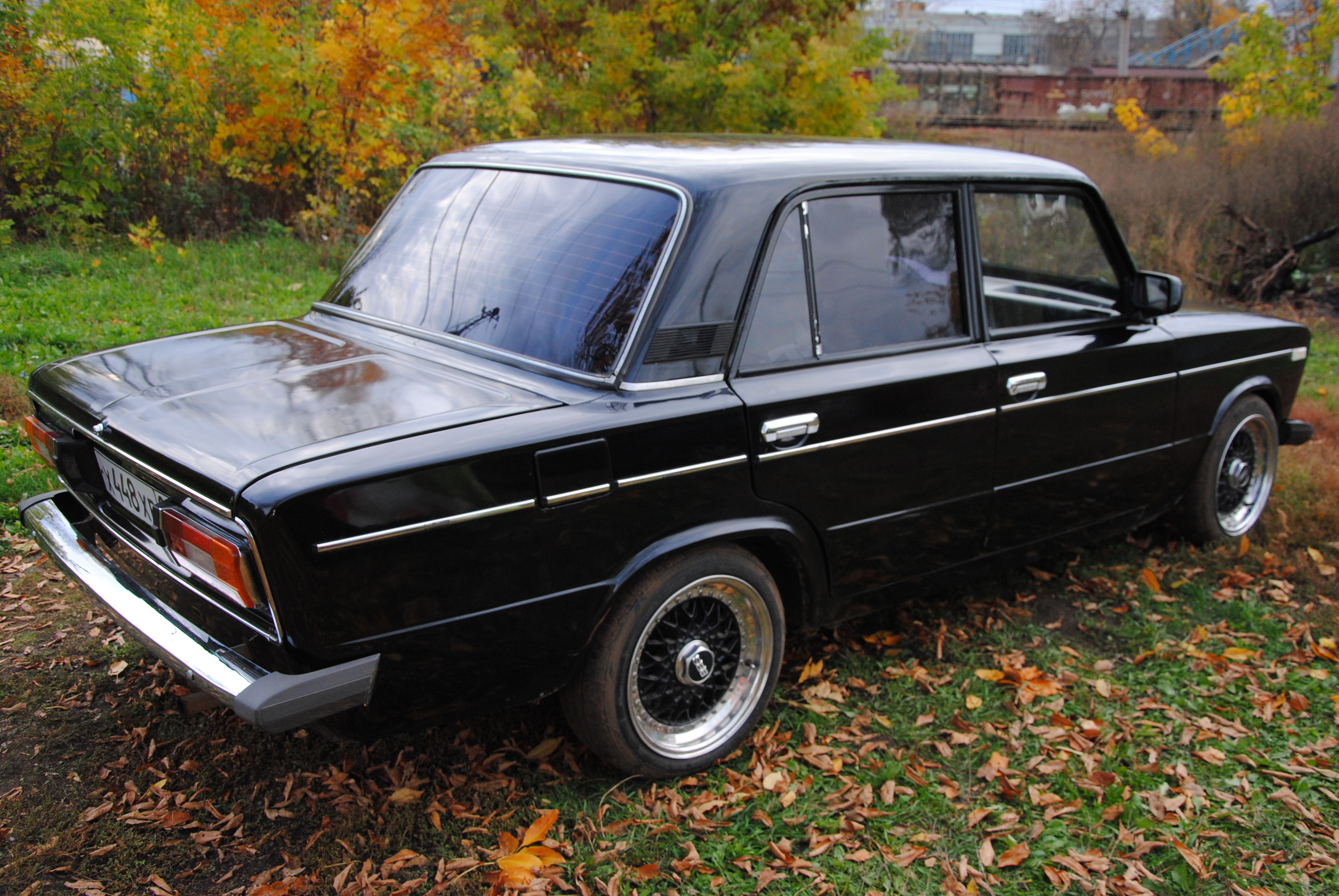

Просто фото (осторожно траффик))))):
Mitka
Цитата(DODGE @ 29.9.2012, 19:10) *
Просто фото ...
good.gif Ох! Грешен, люблю черные блестящие машины... friends.gif drinks.gif
поставь,хотя бы мелкие брызго..сгниет ведь и то что не успело пока..
