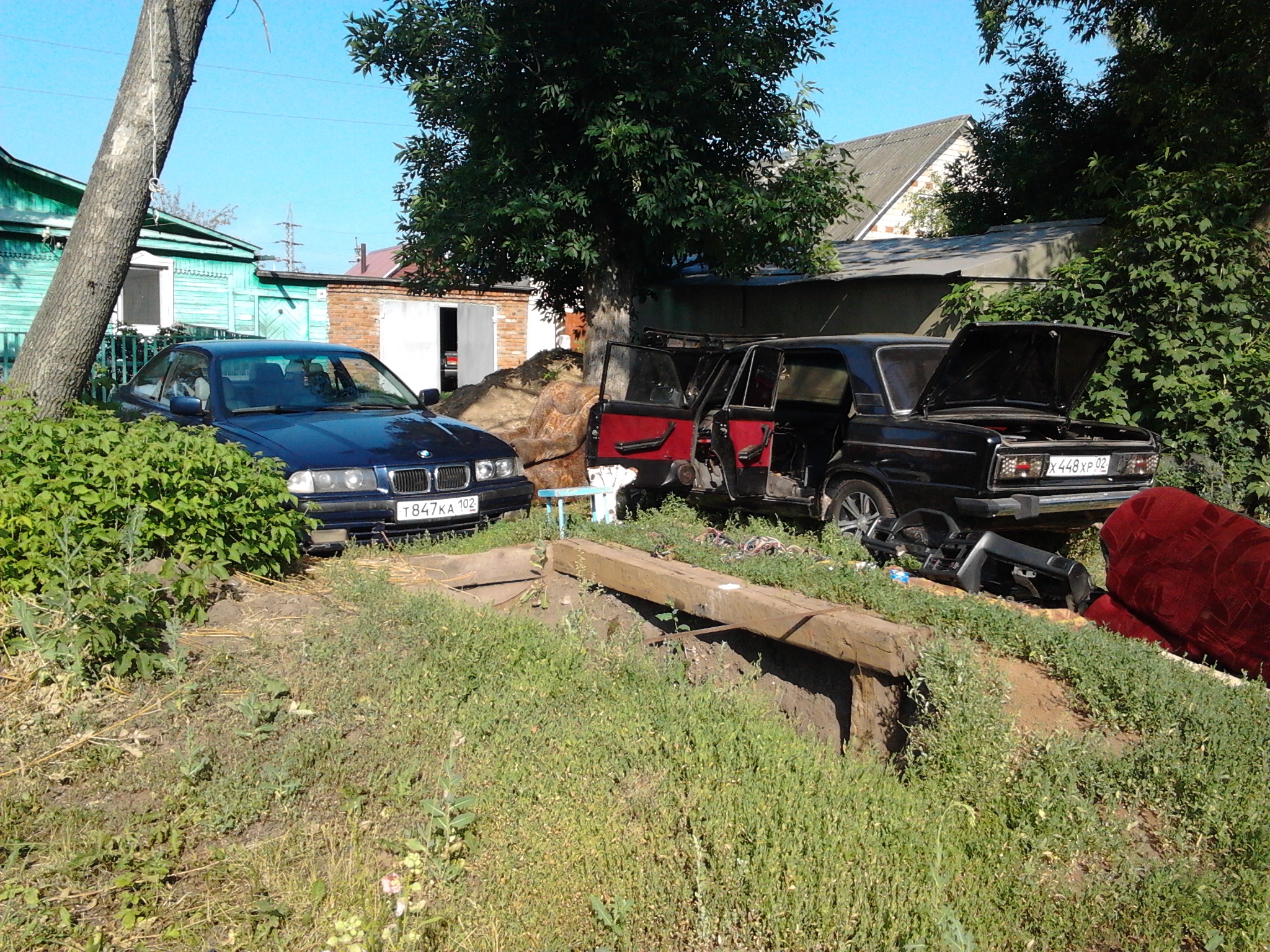

DODGE

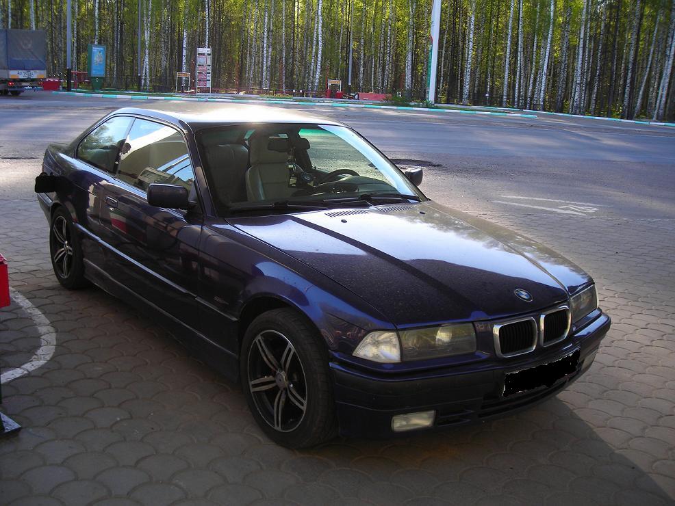

Вот моя вторая машина:
А вот чем сейчас занимаюсь с первой:

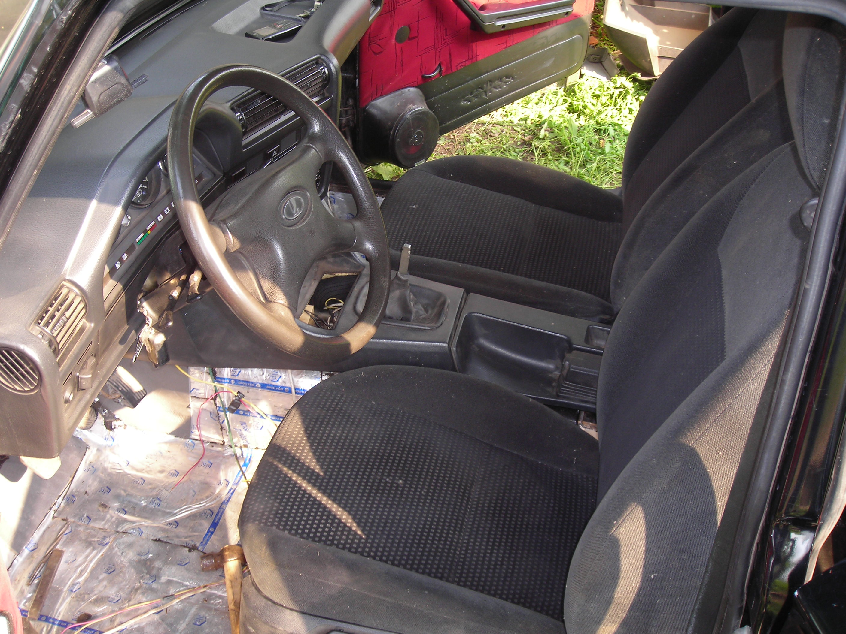

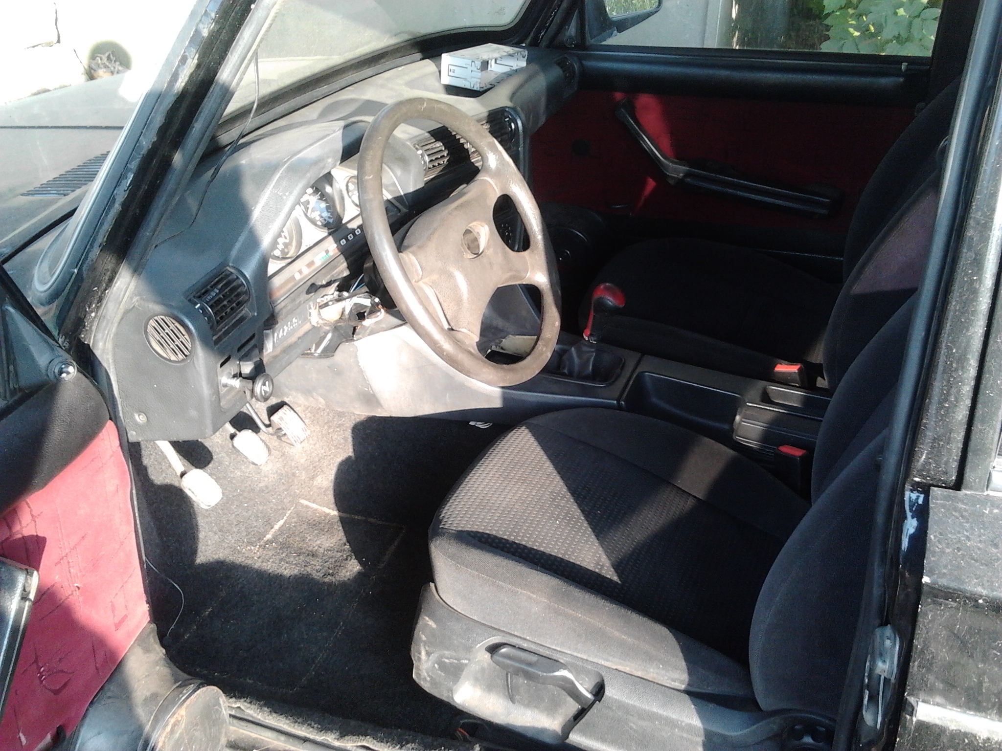

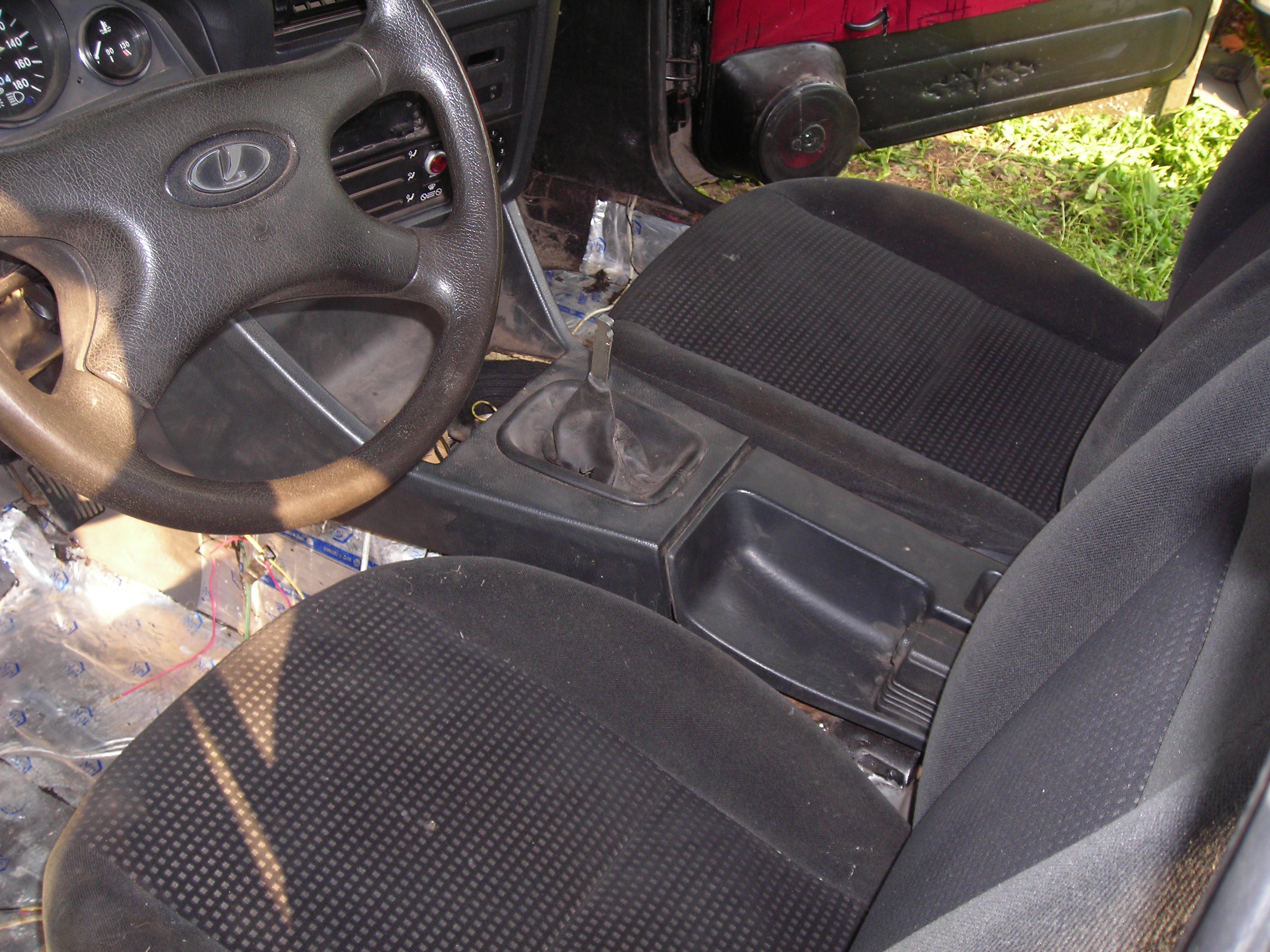

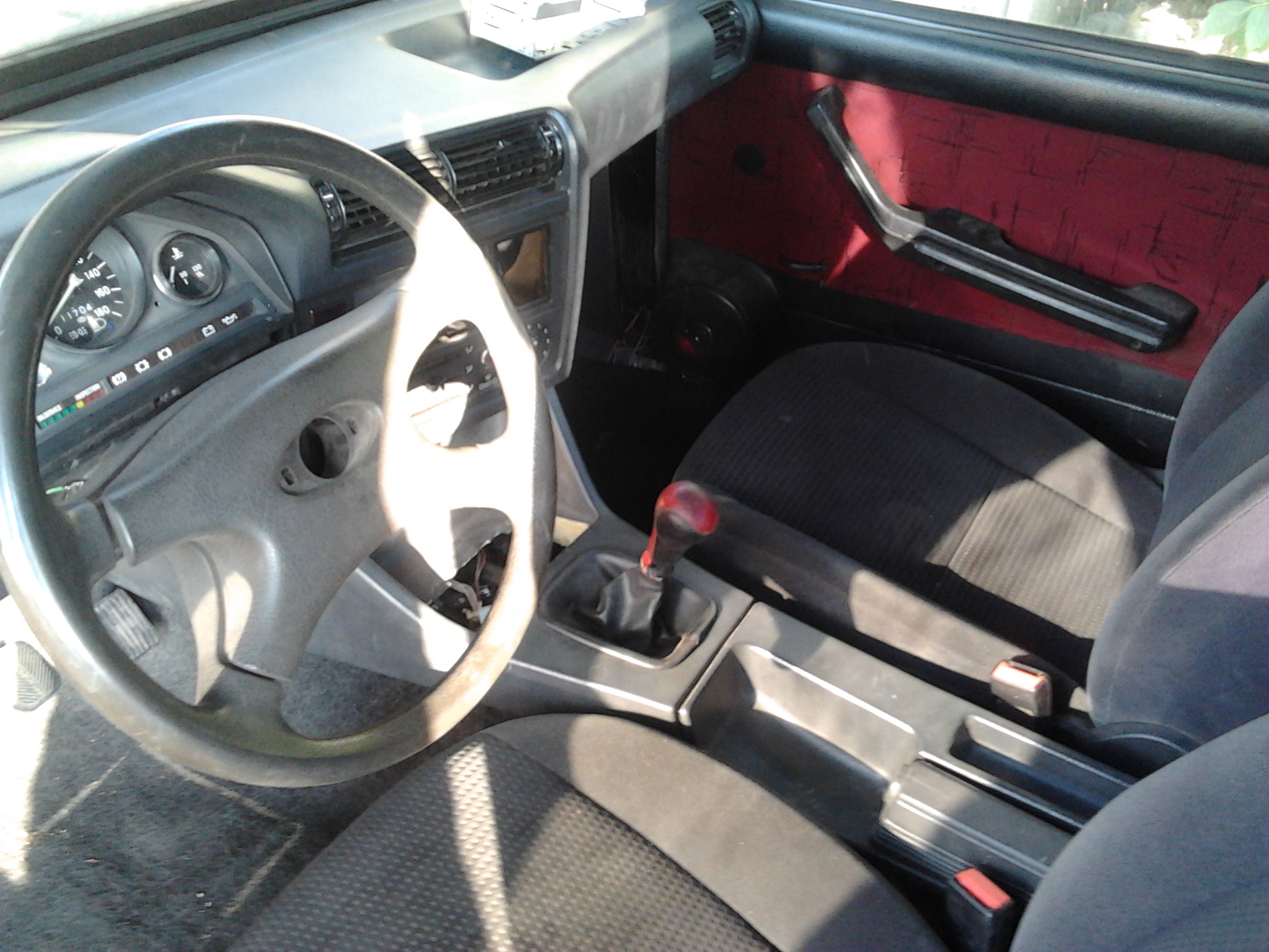

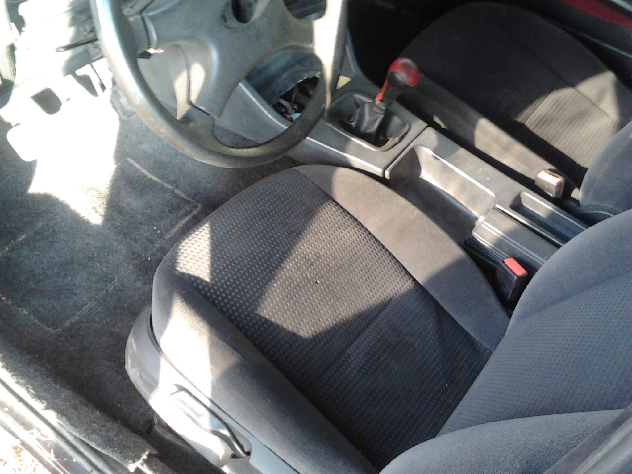

Начал собирать салон. Поставил сиденья от форда. Постелил ковер. Поставил торпеду. Поставил ремни безопасности от саманда.
Надо подцепить магнитолу, поставить бордачек и кожухи подрулевые. Потом поставить медный радиатор, прокачать тормаза, настроить карб, много чего по мелочи и можно будет выезжать в свет..ггг
Последние фото:
artem4eg
хорошо получилось.

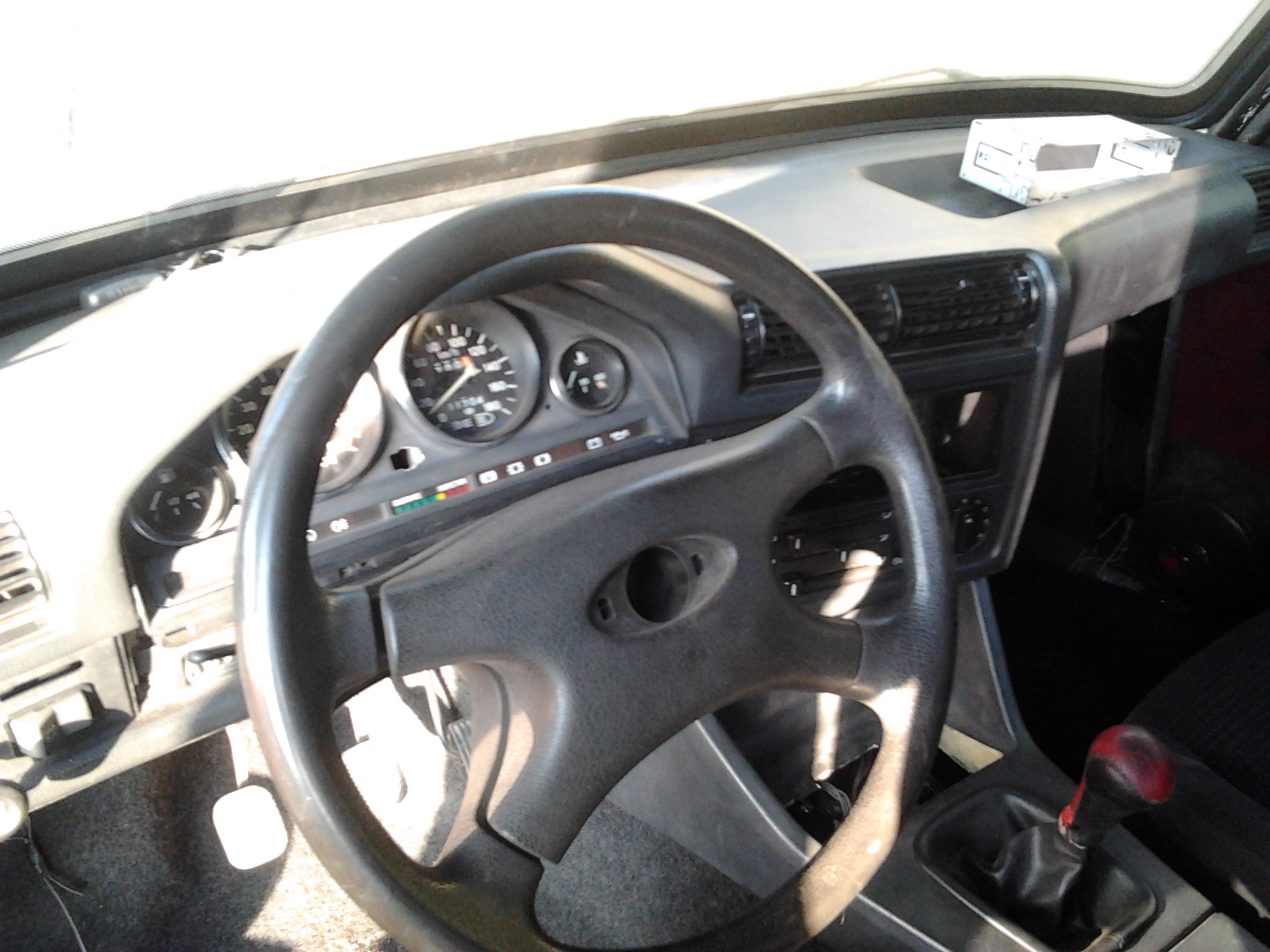

Осталась только мелочевка. Самое сложное сделано.
Я просто в восторге от салона... Настолько все аккуратно получилось, как будто тут и должно быть. Молодца!

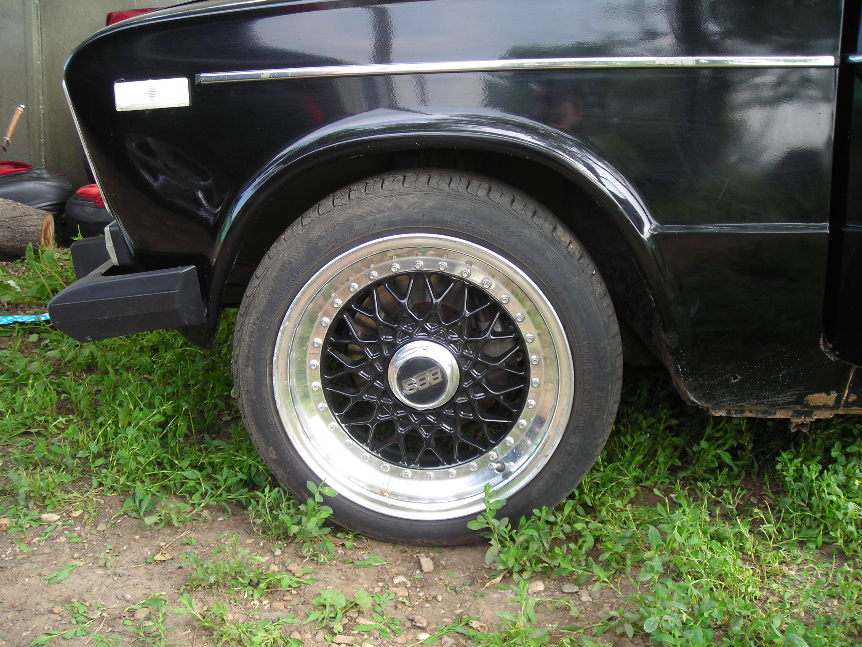

Вчера снял евроручки и поставил стоковые, с ними лучше смотрится с моими колесами. smile.gif
Кстати, если на перед поставить пружины -70, а на зад -90 это ничем не черевато? Типа разной жесткостью, характеристиками пружин?
