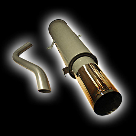

как нашёт этова
http://www.cartuning.kiev.ua/catalog/glushiteli/RS-04380.jpg Код товара/Позиция: RS-04380
Наименование: Глушитель LADA 2107, сталь, обожженная насадка, D=100, Dвход=50
Код производителя: 1
Марка автомобиля: LADA
Модель автомобиля: 2107
и этот мя прёт

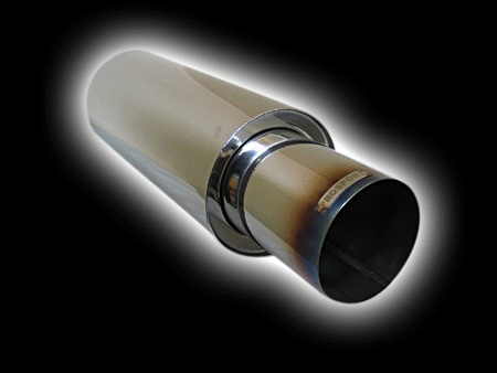

http://www.cartuning.kiev.ua/catalog/glushiteli/RS-01648.jpg Код товара/Позиция: RS-01648
Наименование: Глушитель ProSport "Drag Pro" (In D=64) Flamed
Марка автомобиля: universal
Модель автомобиля: universal

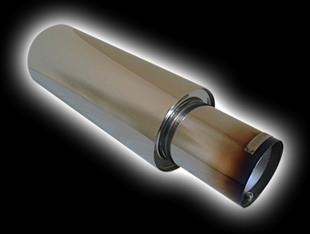

http://www.cartuning.kiev.ua/catalog/glushiteli/RS-01647.jpgКод товара/Позиция: RS-01647
Наименование: Глушитель ProSport (с приглушением звука) "Drag" (In D=61) Flamed
ваше мнение ?
