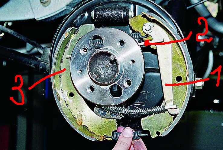

парни,ручник так работает:трос тянет рычаг привода стояночного тормоза 1,тот толкает распорную планку 2,и та ,в свою очередь,толкает колодку 3...правильно?
5.4.2011, 19:36
Ну да...
Цитата(ROMAN KIROVOGRAD @ 5.4.2011, 20:36)
Ну да...
на ручнике значит рабтают только две колодки(по одной с каждой стороны)?
5.4.2011, 20:11
Две, вторая отодвигается рычагом после упора первой.
...точно)))
