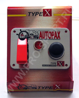

20.10.2010, 10:55
кстати очень полезная весч от угонщиков ! тоже хочу сделать но проще купить готовую и КРАСИВУЮ панельку с этим делом
типа такого
типа такого
Где купить такую байду?!! Достали эти замки! за пол года четвертый поменял и дорогие и дешевые... ключи наверное из говна сделаны, да и замки все то же! Решил: надо кнопку ставить и нет проблем!!!
