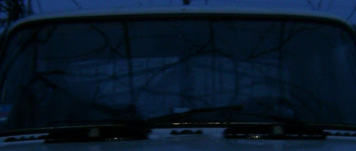

На счёт дворников не понятно какие надо брать конкретно размеры и какие из них дольше служат и выглядят не колхозно(хотя на моей тачке столько колхоза что за день снимать не управлюсь)?
Каркасные,38см,т.е. такого типа,как щас у тебя стоят.

У меня стоит один дворник вторую палочку я отгибаю когда дождик )
Терь больше конкретики Мне нужны дворники каркасные один 38 правый 37-36 Так?
Разбирал я лет 10 назад сигналы,и тоже один перестал дудеть.Долго с ним мозги морочил,но сделал,насколько помню,какую то шайбу на шток подкладывал чтоли.Там надо было либо чтоб чтото замкнулось внутри,либо наоборот,не помню dntknw.gif Был бы под рукой,завтра бы сказал,что не так.
Оба ставь на 38,у меня стоят норм.
Тоже , когда-то решил разобрать сигналы, после ремонта так и не засигналили.)
Дворники оба на 38см каркасные чемпионы бери.

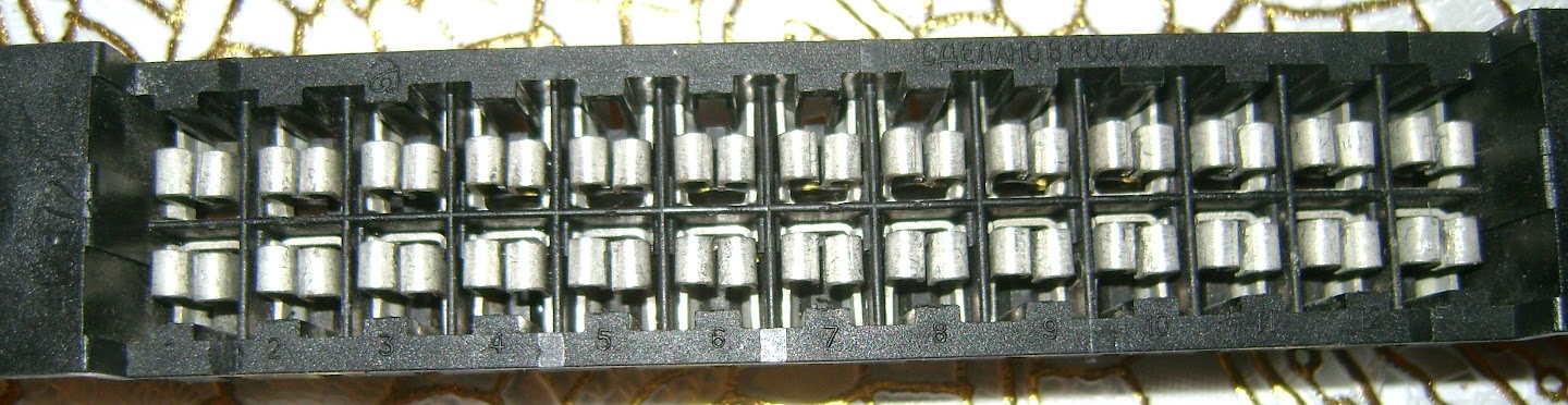

Приобрёл дворники Чемпион и блок предохранителей от Зубиллы
Желательно чтоб меня тыкнули фейсом куда всавлять перемычки и какой наминал куда втыкать?
Привет, по спидометру: у всех так, по крану: снят со станции Мир, по блоку: сейчас тему найду там все разжеванно...)
http://www.vaz-2106.ru/forum/lofiversion/index.php/t664.html по предохранителям.

Я эту тему прочитал всю мне не понятно какие номера нужно перемыкать Я ещё не роскручивал родные по этому задаю глупые вопросы

На следующий день поменял предохранители на ножевые по схеме
и вышла проблема не включаются поворот левый фронтальный и левый боковой а левый задний работает лампочки поменял местами с правым правый работает где Я накосячил с проводами?
Подскажите какие лучше всего взять болты на колёса с секреткой фирма производство форма?
GolDBerG2006
помогите с предохранителями докрутил что ни сигнал аварийки ни сигналы поворотов не один не включается
Тут http://www.vaz-2106.ru/forum/index.php?showtopic=664 спроси...

Поставил по инструкции 2106 всё работает а повороты левый передний и левый боковой - не работают, а задний левый работает. При включении аварийки все поворотники работают кроме левого пеоеднего и левого бокового задний соответственно работает. При включении левого поворотника чаще щёлкает чем правый.
Подскажите если будет такой наминал нормально или где то уменьшить?
Помогите с поворотником Пожалуста
сравни
GolDBerG2006
Пасиба. открыл капот разеденил розетку до поворотников и соеденил и ВСЁ работает видать небыло котакто.
термоусадку везде нацепи,а не через один.Не ровен час клемма слетит и на массу(а тебя в этот момент не будет есс-но)
