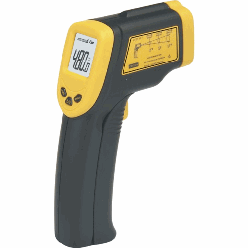

Такого же как и был. Температура всего 250 градусов. От него как раз начинает идти дым (начинает масло испаряться). Мерил бесконтактным ИК термометром. Очень удобно.
Тогда грей, пока дым не пойдет...
Грею на газовой печке. Температуру не меряю , ибо нечем. Всегда получалось. И если , как пишет Варриор , немного неподос , то и поправить можно молотком.
