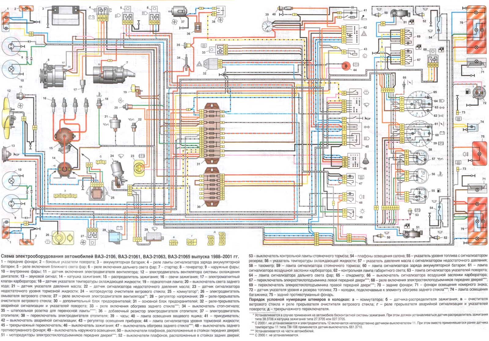

Glym, тогда посмотри вот здесь схему, полезно.
я сама в ней разобралась быстро))
http://www.vaz-2106.ru/images/construction/shema.jpg
