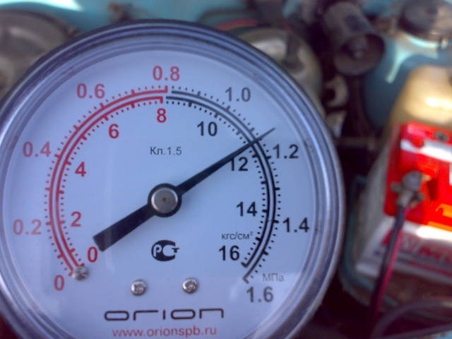

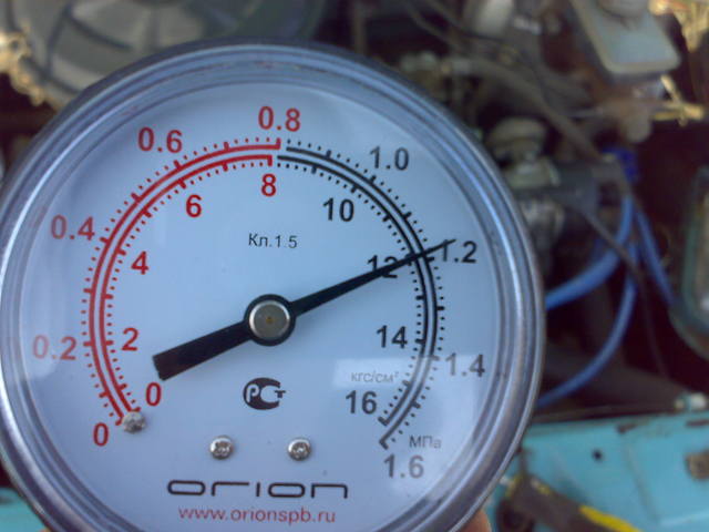

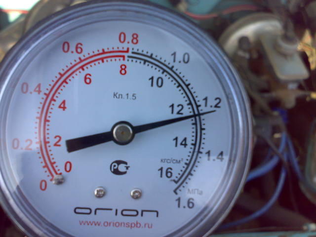

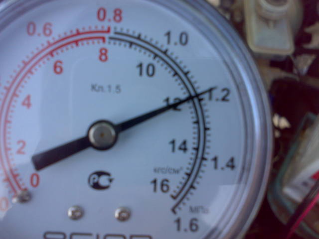

22.1.2013, 10:51
результаты нового компрессометра Orion КМ-02
1- 11,8 2-12,1 3-12 4-12

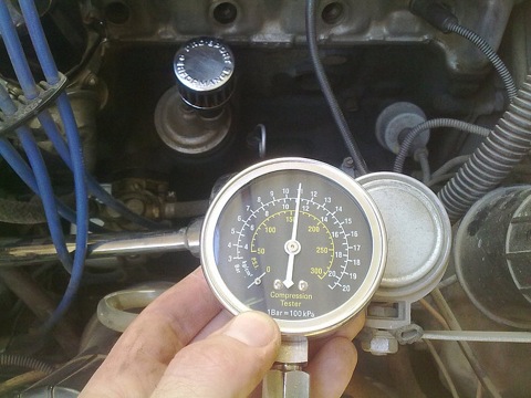

22.1.2013, 14:14
проверил и на девятке,стало интересно
1
2
3
4
Пробег 109тыс.км, какое масло было до меня- хз
