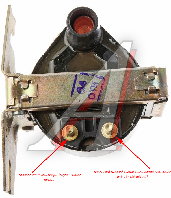

Подскажите, люди добрые!
Купил Катушку зажигания 2108-099,1102 AT сухая, Каталожный номер: AT 5000-102IC . Начал рассматривать - а у нее возле выводов НИКАКИХ обозначений нет!
Как ее подключать?
Eloy
Как ее подключать?
А буквы Б и К ??? если вообще, то пойди обратно отнеси или пусть они скажут где что.
Владимир Ю.
Как ее подключать?
1. Я НАПИСАЛ "нет обозначений!
2. Брал в интернет-магазине (значительная экономия)
Вставить фото - не умею. Можно глянуть http://detali.zp.ua/images/shop_big/2011_04_13_5666.JPG
Сержик
Владимир Ю.
Цитата(Сержик @ 10.6.2012, 0:03) *
СПАСИБО!!! Постараюсь сегодня испробовать!
