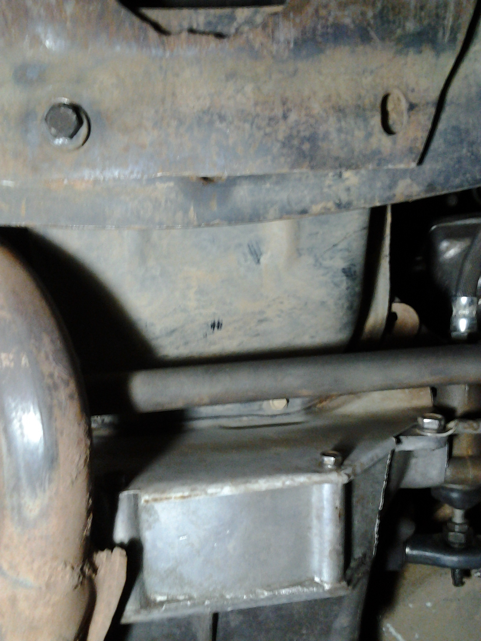

Хочу услышать ответ на мой вопрос: Поставил кпп 5-ти ступку поменял подушку, заднюю поперечину на кпп. хвостовик кпп смещен вправо зазор маленький получается между коробкой и кузовом, картер кпп задевает кузов. Оно так и должно быть? или нужно резать на кузове чего? 4-х ступка стояла все было ровно.
Положение КПП-5 ничем не отличается, см. опоры двигателя.
Фото сделай
Valkirin
подушки поменял. Хорошо сделаю.

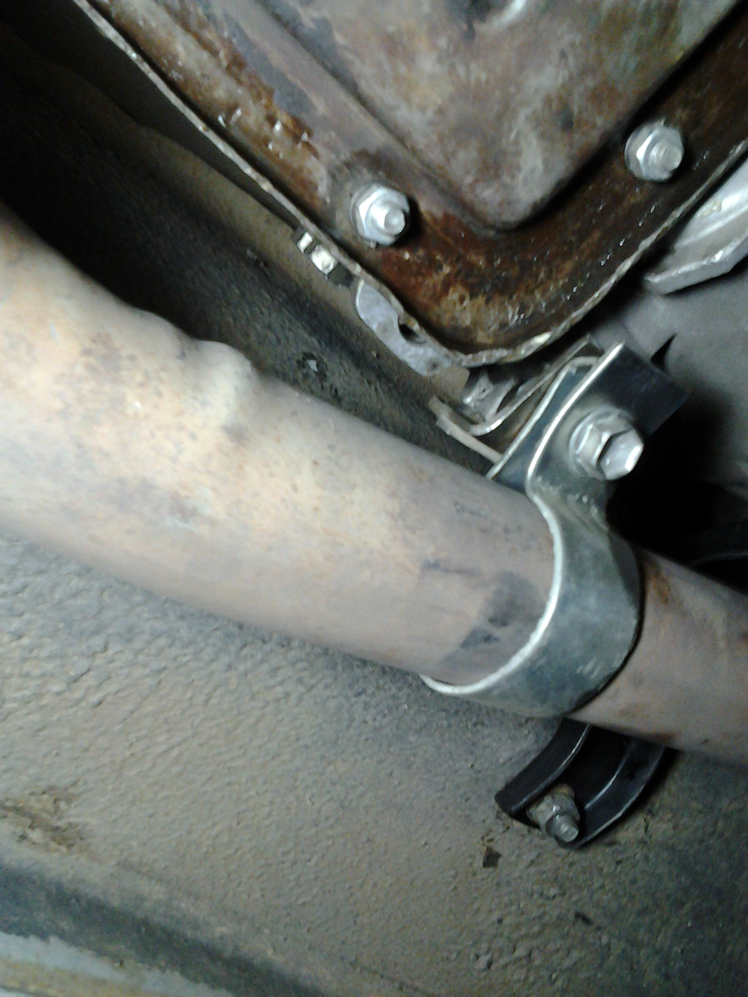

как то так не очень фото
Ну траверса стоит ровно,нормально.Вероятнее всего двигатель смещен влево по ходу движения.В передней балке отверствия под подушки двигателя овальные и вероятнее всего при ремонте двигатель сдвинулся,Ето доказывает и вилка сцепления которая не должна быть так близко к рул. редуктору
