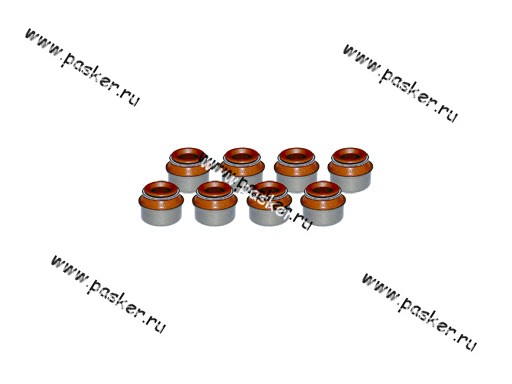

Так как мне предстоит притирка клапанов можно будет поменять маслосъемные колпачки.
Список для покупки:
1. Маслосъемные колпачки Erling
80 рублей = 20 грн.
2. Рассухариватель клапанов "хз"
120р = 30 грн.
3. Паста притирочная - пока не решил, но цены от 40 до 350 рублей, т.е. 10-88грн.

Закупил нищтяки для машины:
1. Рассухариватель 120р.
2. Колпачки м/с Erling (отец сказал:"Бери с железным кольцом, чтобы пока одевал не рассыпались") 120р
3. Прокладка ГБЦ Mega Seal с герметиком 100р
4. Паста для притирки Классическая 65р.
Итого: со скидкой вышло 391р.
Наконец-то двигатель будет работать на всех цилиндрах.
