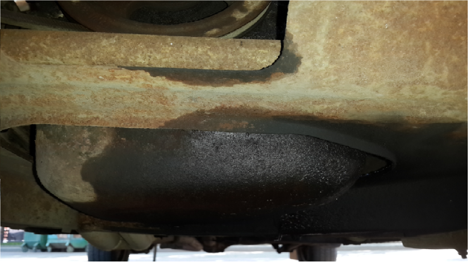

Стал замечать что слишком быстро куда-то уходит масло (около литра на 3-4 тыс.км, это очень примерно). Обратил внимание на грязезащитный щиток около картера, между масл. фильтром и бензонасосом на щитке маслянное пятно, т.е. четко понятно что сочится то ли из под фильтра, то ли из под бенз.насоса. Знакомый подсказал что может в масл. фильтре резиновая прокладка хреновая, я купил новый фильтр, поставил и насухо вытер щиток. После недлительной поездки снова заглянул под капот - снова образовалось на том же месте маслянное пятно. Протер чистой тряпкой под бензонасосом и увидел несколько капелек свежепросочившегося маслица, причем скопление течи приходится на участок в районе проставки с прокладками, ближе к блоку цилиндров. Проверил низ фильтра, вроде сухо. Два вопроса:
1. Стоит ли менять весь бензонасос или достаточно перебрать заменив все прокладки?? Ведь скорее всего именно они износились, если я правильно мыслю.
2. Обратил внимание что дно картера со стороны масл. фильтра тоже промаслено, т.е. явно была течь какая-то. Это так натекло из бенз.насоса или может сочиться из самого картера? Там ведь тоже дно привинчено с прокладкой вроде.
