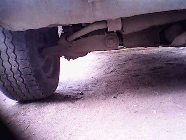

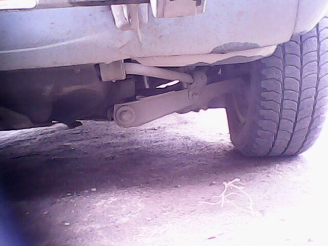

Всем привет!
Появилась проблема то ли с балкой, то ли с рычагом(вероятнее всего с балкой
Левый нижний рычаг очень сильно просел, а также видно что балка тоже с уклоном...Машина рыскает на болшой скорости, двигатель сильно вибрирует и видно как машину раскачивает, когда она стоит заведенная..(кстати, левая прдушка двигателя более растянута чем правая)
Можно ли по фоткам определить примерную проблему? Балка сломалась? Или еще что нибудь?
Правая сторона:
Левая сторона(тут видно что рычаг просел)
23.9.2012, 13:34
а чего гадать по фоткам. залез под машину и все рассмотрел. потом купил новые детали и вперед. главное не жмотиться
Павел Третьяков
23.9.2012, 14:50
Может пружина или стакан ломнули
Смотря по фото стакан лопнул и пружина вылезла вверх.
23.9.2012, 16:45
дык на верху то он бы ее быстрее увидел...
Хароши фотки... И на моей так же будет , если заднее правое поддамкратить..Балка тут не в тему... Пружина скорее. А самое главное - вскрытие покажет.. Так хирурга рекут..
vazlomonos
6.10.2012, 0:18
Цитата(Daemond @ 23.9.2012, 14:37)
Всем привет!
Глянь заодно крепление балки к ланжирону, там 4 болта, бывает когда болты ослабивают разбивает уши и от этого машина рыскает и двигло трестись может, а вот про просевший рычаг я думаю эт надо своим глазом смотреть, так мало чего понятно по фото.
