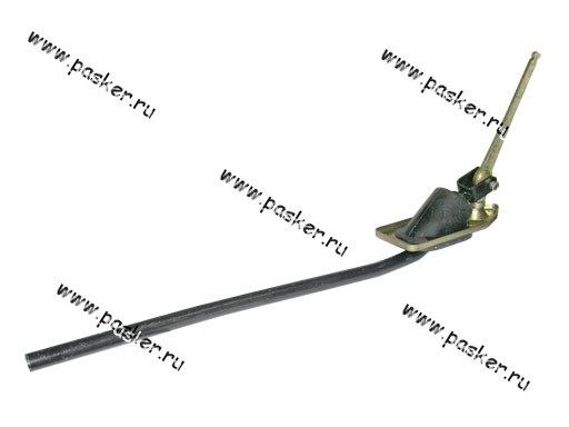

Вот решил я тут поделиться своим вариантом переноса рычага КП. Кулиса от Шнивы для меня был неподходящим вариантом - во первых цена, во вторых сама кулиса используется все равно старая, зачем покупать еще одну!
Итак кулису изымаем(1), стачиваем ступеньку на кулисе(2). Все ее можно ставить назад и забыть про нее...
Теперь необходимо изготовить 2 деталюшки: Первая это крестовина(3), которая потом гнется в последствии получиться карданчик, я вырезал ее сам лобзиком из 2мм листа метала. Вторая деталька - это тупо две сваренные втулки(4) от армотизаторов, так же часть будущего карданчика!
Теперь все это собираем на кулисе о которой мы как бы забыли!(5)
Далее я покупал рычаг от ВАЗ 2108... трубу подгонял по месту, стягивал с самопальным карданчиком и ВУАЛЯ!
Вся конструкция рабочая, причем работает намного интересней стандарта - рычаг стал короткоходней, ну и конечно же удобство!
Предвижу вопрос - зачем так заморачиваться... Во первых цена за такую переделку ничтожно мала у меня вышло 500 руб. со всеми деталюшками... когда как одна только кулиса от Шнивы стоит 1200 если не ошибаюсь... экономия налицо!

Нажмите для просмотра прикрепленного файлаДа идет вместе с ней, если в сборе, это кулиса 2108.

В принципе, если прикинуть плечи рычагов, то из родной кулисы можно сделать еще больший короткоход. Без всяких там переносов ручки.
Нажмите для просмотра прикрепленного файлаПринцип - тот же самый. Золотое правило механики - выигрывая в расстоянии, проигрываешь в силе. Но на этом все короткоходы строятся.
Проблема в этом случае только в одном - меньшему рычагу кулисы требуется большая прочность, а приварка проставки отпадает, кулиса клепается из закаленной стали.
Сам себе так делать не буду - по мне и штатный рычаг короткоходен, после зубила-то. А вот идею я подал =)
