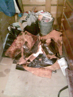

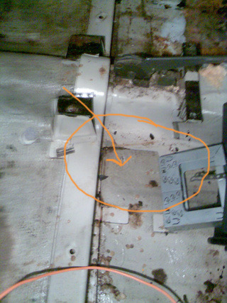

а приклееное это что? это заводское или тюнинг вообще? а может такое быть, что оно гденить треснет, и по крайам не будт, а в центре будет.. ? и что-то мне подсказывает, что если это приклеено, то под ним и сливные дыры тоже приклеены... ещё инетересно ваше мнение по поводу того, что теперь класть на пол..
Цитата(Kirill_D @ 28.10.2010, 22:35) *
Вот у меня что было под проклейкой напольной-заводской
Оранжевую шумоизоляцию я выкинул только из под ног водительских, потому что после шумки + 3 см поролонового листа да ещё и коврик, педали стали хреново жаться, да и сейчас газуля не много не до конца жмётся.
а это у вас такая же как у меня проклеена? или это уже пол? не пойму немного..
Белое-это пол,железо.В зоне поддомкратника-ржа,видно.

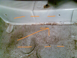

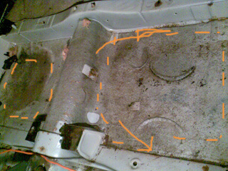

а у меня на полу ещё лежит какая-то штука, но тоже покрашенная белым. вот думаю - это заводское или тюнинг?
ХЗ,каждая новая партия машин отличалась друг от друга,сказать сложно.. и ковры,и обивка,и сиденья,и хром..
