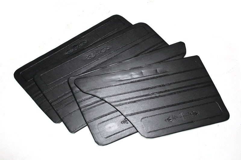

Цитата(Ekvalayzer @ 25.3.2013, 0:13) *
есть фото пластик. карт ?
Они такие же, как родные, только основа из пластика.
Цитата(vad_ik @ 24.3.2013, 23:06) *
Наверно оргалит имелся в виду)
Именно он
Eloy
вид у них писец как в гробу.
Чем же?
Eloy
мрачно как то получается, нужно светлее свою жизнь делать )))
Че,ты о чем?Это стандарт.
угу...мрачный стандарт.
Eloy
стандарт был молочно кофейного цвета, может сейчас такой стандарт черный
А че хотите то?Переделывайте,можно карбоном обклеить,оно ж не мрачно)))
Чего?Может в 80х оно таким и было,но современные все черные.,есть еще коричневые на половину обшитые карпетом каким то
Eloy
черный может еще и потянет, но эти узоры....
Но они на всех узоры.
Черные карты с узорами абсолютно штатны для машин перестроечных времен и позже. До этого - да, были и синие, и коричневые, и черные с обилием хрома. Потом ток такие!
Сейчас в магазинах продают 2 вида карт - черные стандартные и еще ворсистые разноцветные.
В принципе., старый красивый ретро-салон найти можно.
Цитата(IGORYAN @ 24.3.2013, 20:26) *
Может не пистоны гээ,а обшивка в которой они не держаться?Есть пластиковые карты,в них они лучше сидят.А саморезы это крайний выход,те клипсы что предлагают от 8ки с ними долго возиться и шляпки здоровые будут видны.
Ага, у меня карты родные, ДВП основа. Отверстия уже в хламе. Родные пистоны можно только ломать в отверстии, а потом вытаскивать из карты. А ставить - так вобще писец. Пока 3 защелкнул, одна выпала. А попробуй ее назад засунуть.
На саморезы по контуру кинул и порядок.
По мне так 4 куска металла такой формы вырезать тонких, прорезать в них отверстия, и прицепить с помощью саморезов или вообще с помощью болтов и гаек, чтобы всё это было разборное. И покрасить в любимый цвет
Другое дело не будет ли это всё греметь на ходу.
Получится как в танке )))) зато качественно!
Цитата(Ammendorf @ 25.3.2013, 13:05) *
Вазовским бракоделам руки оторвать!!!!
Особенно тому кто это проектировал, он был походу слепой.
Всё в этой машине одноразовое.
Такие узоры только на крышке гроба....
