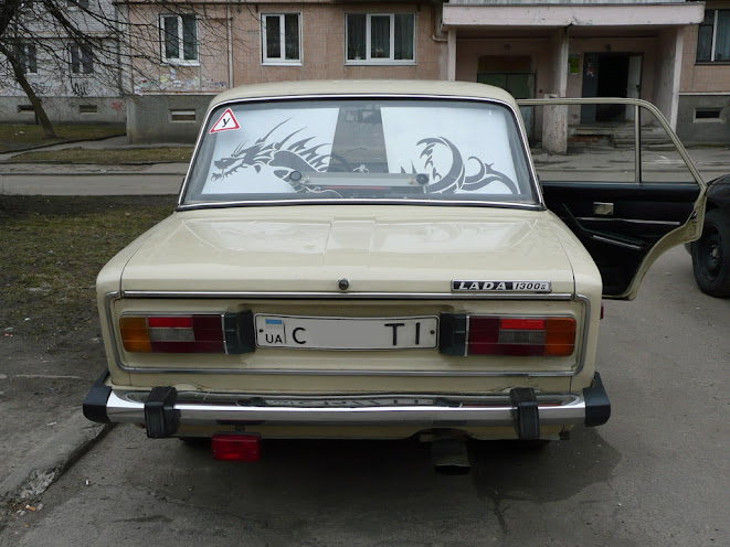

Привет всем, в магазине увидел ветерок автомобильный(то есть обогреватель, маленький на 12 вольт) производитель не посмотрел, параметры тоже. Но он хорошо поместиться на задней полки между колонками, подключить от обогрева заднего стекла...
Так как стекло с подогревом это дорого выйдет, обогрев стоит дешевле и универсальный, кто пользовался скажитщеке как на деле?
Ладно отвечу сам На свой вопрос:
взял обдув на 150чат, 15а, небольшая коробка, на задней полки хорошо поместиться на зимний время, провод со штекером г@вн* , их можно выкинуть, реле поставил новое, провод по сечению поставил по больше и кнопку стандартную на этом обогреве убрал, сделал на прямую всё включается с кнопки подогрева!
так в общем и целом норм, максимум тепла 35-40 градусов, разогревается через секунд 40-60, по середине стекло не запотевает, а по бокам есть немного, посмотрим как в морозы будет, больше 30 минут не использовать)) Китай однако
