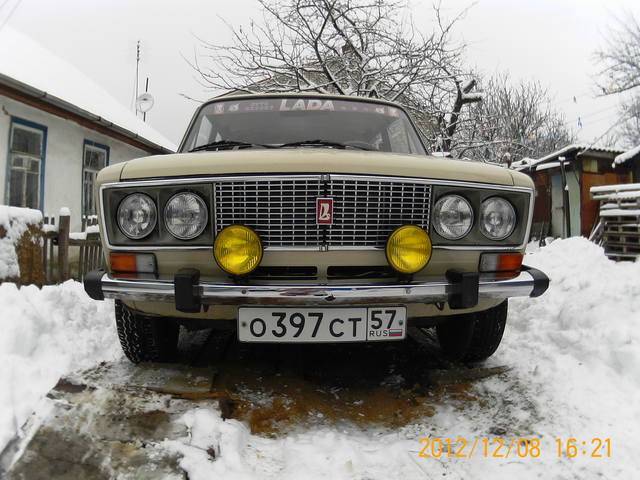

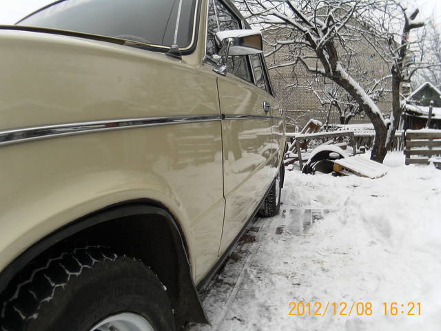

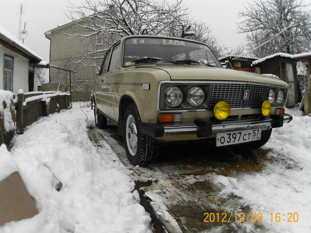

Не удержался, решил по фоткать во дворе,пока погода шик
Karev

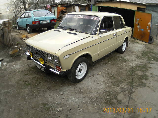

на выходных обещают +10, будем красить тапки на шестерке (сначала прокатаю на шиномонтаже) а так же буду подкрашивать косяки на девятке, в воскресенье полная полировка предстоит,если погода не подосрет
Тапки будут белые, пока без особых шиков, потом посмотрим,что можно придумать еще
главное чтоб диски были ровные, если хорошо зачистишь, будут норм смотреться good.gif
если есть сколы на диске надо грунт,желательно ЭП, потом красить
буду сгонять весь диск до металла,грунтовать и красить,теперь надо норм делать а не как в прошлый раз...
у двух дисков с ровностью проблемки, прокатать придется

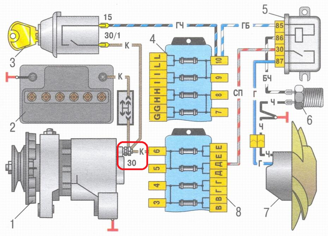

Вчера прошел ТО, можно сказать не проходя его,приехал на станцию,заехал в бокс,работник СТО походил вокруг,посмотрел,проверил номер двигателя,кузова со словами "подожди пару минут" ушел, через 5-7минут он уже шел с талоном техосмотра,в машине не проверяли вообще ничего,вот так бы всегда, не будет лишней траты времени good.gif Приехав домой понял- что все это время машина ездила на аккумуляторе, так оно и оказалось, с генератора слетела масса, во время натяжки ремня скорее всего и соскачил, во время этого процесса подошел парень лет 35 и начал проявлять живой интерес,какого года машина,сколько пробег и т.д. оказалось что у него есть шестерка 1979 года,которую он тоже пытается восстановить максимально к оригиналу
Цитата(Lyzhenkov @ 1.5.2013, 16:41) *
Приехав домой понял- что все это время машина ездила на аккумуляторе, так оно и оказалось, с генератора слетела масса, во время натяжки ремня скорее всего и соскачил.....
Вот с этого места поподробней ???? Как с генератора могла масса слететь???? Это единая железяка которая болтами к двигателю крепится......
А вот + вые провода как раз и любят отваливаться..... или гайка раскрутится или клемма окислится..... а иногда и провод возбуждения глючит.....
Я сам не понял как,либо сам провод разваливаться от времени стал и помер в дороге, либо мы его зацепили и оторвали,когда ставили помпу,в общем хз, но факт остается фактом-надо было проконтролировать состояние проводов и всего что рядом
Т.е банально поплыл провд массы на двиг или на кузов ..... а при чем тут тогда генератор то ????
А вентилятор то где?
В общем- тупанул я люто, провод оказывается плюсовой... Переклинило однако, оторвался один из проводов под 30 клеммой
Ну вот.... А я очем говорил..... !!!! Чудес то не бывает)))) У меня тож не раз отваливались..... и глючило безбожно вплоть до того што машина вся умирала на ходу .....
