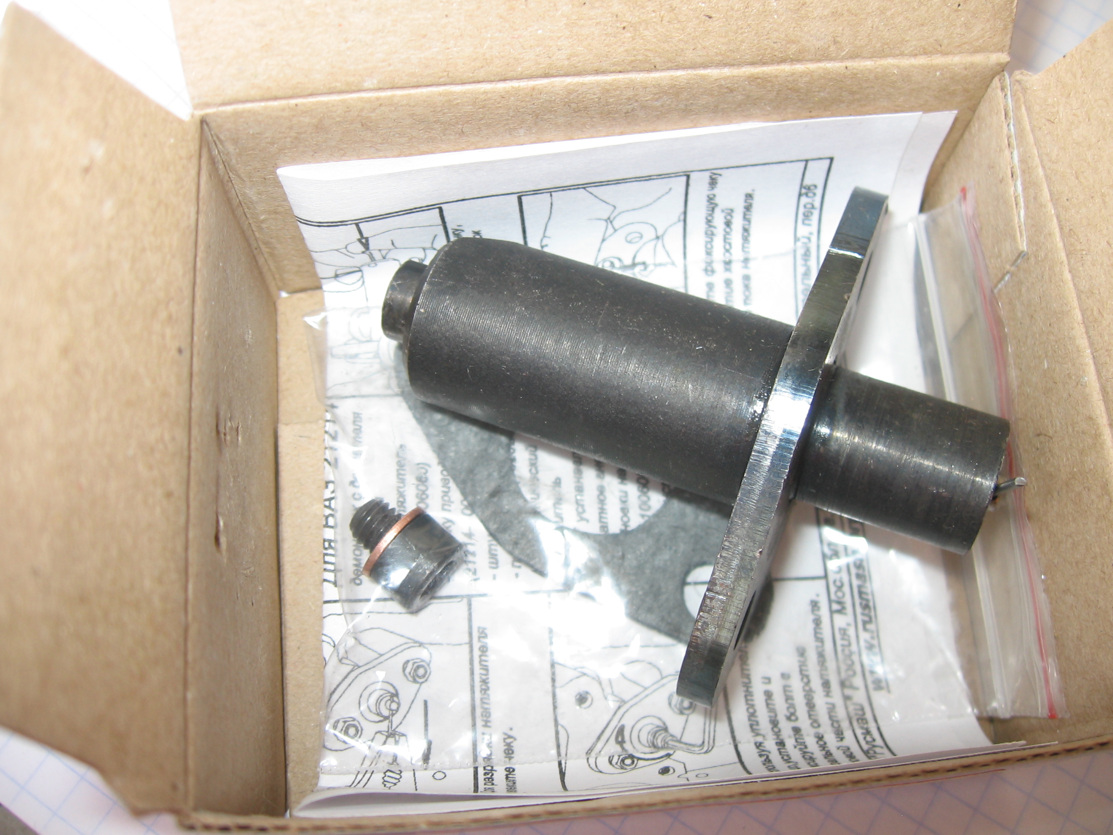

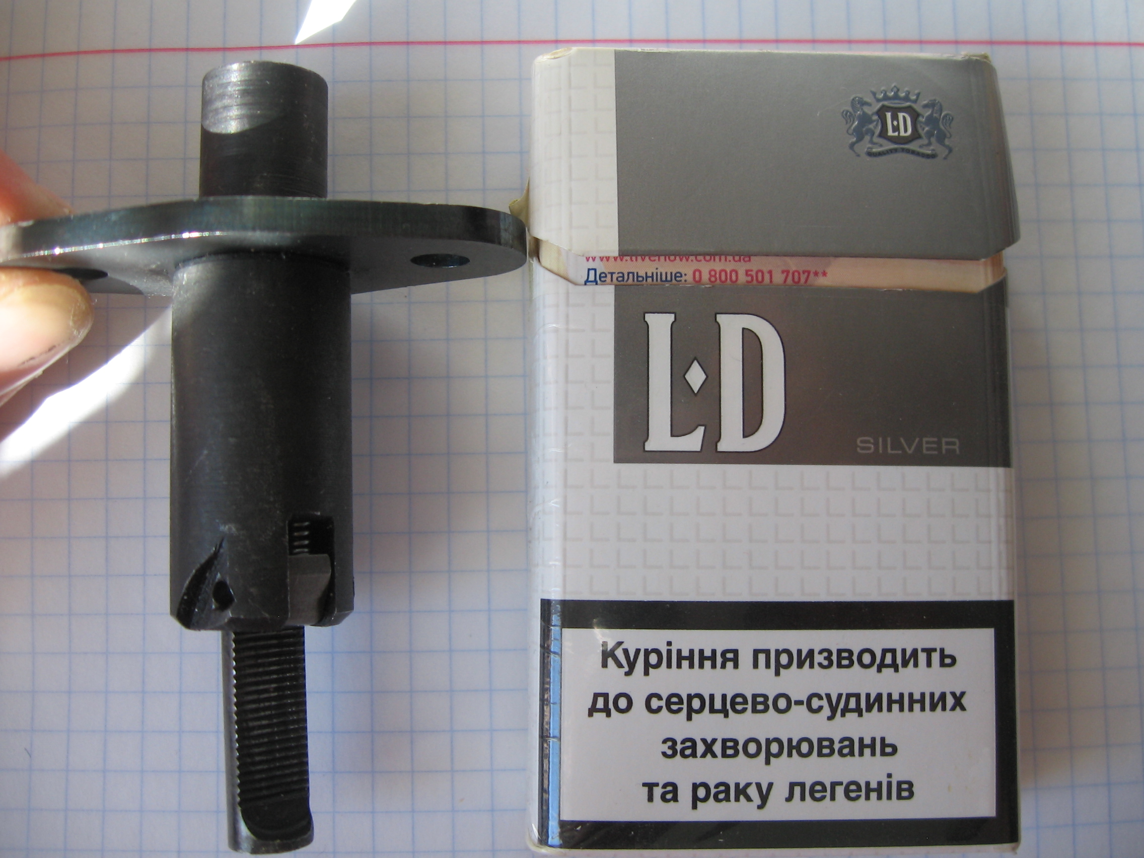

Купил сегодня авто-натяжитель цепи "Пилот", вроде оказалась не подделка, DOT-код бьёться по базе, упаковка картонная, с чётким рисунком, в комплекте - прокладка под натяжитель и болт-заглушка шестигранник на "5" и медная шайба.
Внешний вид: всё с виду культурно сделано, деталь слегка промасленная, сталь чёрного цвета (калёная), края и кромки детали хорошо обработаны, никаких заусенцев.
Копаем дальше. На сайте ниваводов совсем недавно кто-то написал, мол поставил "Пилот" да гайка только до половины закрутилась, дальше не идёт никак.
Думаю, дай-ка проверю. Разрядил натяжитель, закручиваю гайку и... не идёт дальше! Ровно до половины и всё. Стал разбираться, почему так. Сначала под подозрение пала пружина, которая внутри, визуально кажеться, что один виточек будто бы налез на резьбу, поправил шилом, снова закручиваю и снова болт не закручиваеться. Что-то не то. Смотрю под лупой, может внутри резьбы какой-то посторонний предмет? И точно! Как раз таки посреди хода резьбы застрял какой-то маленький кусочек то-ли самой резьбы, то ли окалины. Вытащил его и потом болт уже закрутился до конца.
Вывод: прежде чем ставить и закручивать болт, осомтрите внутреннюю резьбу натяжителя на посторонний предмет!

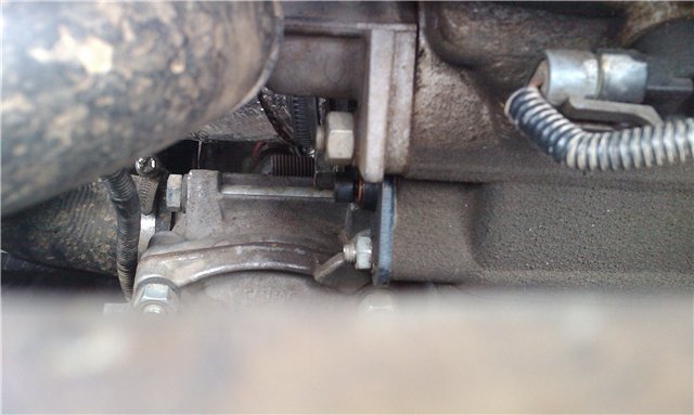

Поставил себе Пилот в 2011 году. Все работало нормально. Потом через какое-то время пришлось менять распредвал (не связано с натяжителем
)) и заодно поменял цепь и звезды. Поставил Пилот - и ситуация была, как тут уже писали, шток углубился настолько мало, что колпачек закрутился только на полтора оборота. Поездил немного, смотрю, масло все-таки немного подтекало. Решил сделать в виде прокладок несколько шайбочек. Все стало нормально. Думаю, потом, когда цепь немного растянется, шайбы уберу. Так вот до сих пор так и езжу, уже 28 тыс.
)) Надо все-таки добраться, посмотреть, что там. А так - все работает, тьфу-тьфу-тьфу
