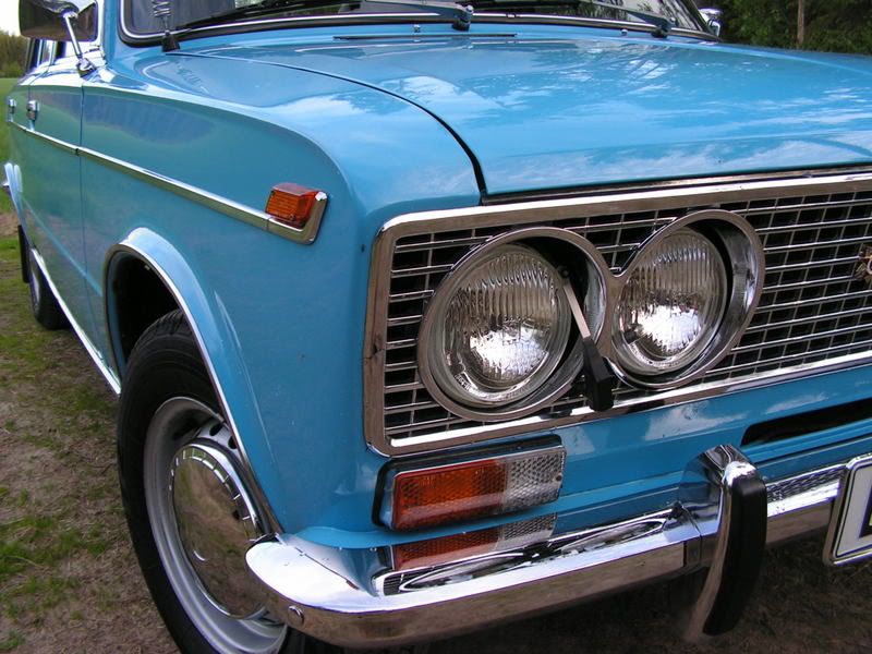

вощем этой темой я занимался лет 10 назад
были родные гидравлические сгнили
1потавил насос высокого давления 10 атм с ауди100 +2 форсунки с клапанами дет по 8 атм релюшку предохр 20А
проверил работает покатался отстой (ток ближний свет чистился!) пока мокрое светит чуть подсохло не то.
Смывает ток комки грязи а пленка остается ,одно смывание 0.5л воды нету.Мож еслиб, фара была по аэродинамичней но маэмо те що маэмо.СНЯЛ!
2 взял два нивовских моторчика с очистителя фар (кстати в шохе даже под них дырки есть,шли на экспорт в швецию) поставил отстой.щетки каличные гнутся не так как надо все секло не чистят другие не поставиш ,выпуклое.СНЯЛ!
3 снял с опеля сенатор моторчики (миниатюрные в 3 раза меньше наших умеют делать ) поставил между фарами внизу. вырезал стекло (стеклянное 4мм) на две фары сразу.чистит (у моторчика угол поворота около 120градусов
даж на дальний немного залазил.понравилось но нет предела совершенству СНЯЛ!
4 поставил семерочные с валами от нивы(подлиннее будут) доварил поводки поставил жигулевские щетки и уже
лет 10 езжу и все хорошо(прад один раз один моторчик сгорел щетки примерзли так я его поменял и PTC защиту поставил прад с защитой пришлось повозится)
P.S. чтоб вода сама невытекала из бачка омывателя (он выше) нада поставить обратный клапан(как ина лобовуху заметно лучше) и в трубке от насоса поставить тройник и дроссель чтоб часть жидкости стекала в бачок када насос работает и подсасывала воздух када насос стоит

а фотки этого всего можно и +в работе

фотки дет здесь http://vaz-2106.ru/forum/index.php?showtopic=8518
