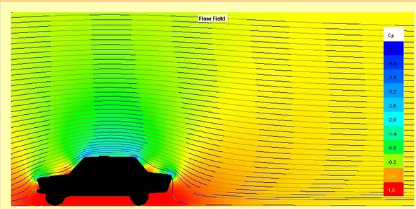

Ребята, про аэродинамику очень много вранья написано!
Якобы Жигули - поганый кирпич, а вот всякие модные дорогие иномарки - супер обтекаемые!
Вот и Приоре нарисовали коэффициент лобового сопротивления - 0,32, а нашим жигулям малюют чуть не 0,56!
А теперь момент истины!
Итак, Жигули с мотором аж 80 лс может разогнаться всего до 155км/ч.
(я знаю, что вы знаете, что даже копейка с 64лс разгоняется до 160! Но мы берём худший случай для Жигулей!).
А Приора с 98лс разгоняется по рассказам пацанофф - до 200км/ч! В лучшем случае для Приоры!
Намеренно берём похуже для наших Жигулей, и получше для йихних Приор
Площадь поперечного сечения у обоих машин практически одинаковая в силу одинаковых габаритных размеров.
Это сильно упрощает наш анализ!
Итак, если бы поставить мотор Приоры 98лс на Жигули, мы получили бы максимальную скорость во сколько раз больше?
Корень кубический из отношения 98лс/80лс. Это 1,07 раза!
То есть 155км/ч х 1,07 = 166км/ч
Приора же едет в 200/166=1,205 раза быстрее, значит её лобовое сопротивление в 1,205 раза меньше.
Если взять самое лучшее значение коэффициента лобового сопротивления Жигулей Сх=0,46, то у Приоры будет
Сх=0,46/1,205=0,38!!!Вы поняли?
Я заведомо взял все числа так, чтобы было похуже для Жигулей и получше для Приоры! И смог натянуть всего лишь 0,38!
Нет никаких 0,32 для Приоры даже близко!Все табличные сведения во всех интернетах - сплошное враньё!
Теперь посчитаем реальные значения Сх
Для Жигулей:
Мы знаем, что Жигули 2103 разгоняется до 165 (46м/с), есть даже кадры до 170 разгоняли.
Мощность мотора 2103 - 75лс = 55кВт
Эта мощность затрачивается на ветер, и на качение колёс.
Как узнать мощность на качение со скоростью 165км/ч?
Я не измерял, но мне кажется, когда я толкаю свой Жигулёнок, я упираюсь с силой 20кг (200ньютон)
На скорости 46м/с мощность будет 46м/с умножить на 200ньютон = 9200вт.
Вычитаем 9 000вт из 55 000вт и остаётся 46 000вт на преодоление ветра!
Площадь миделя - мне запомнилось число 1,885кв.м. Не помню откуда запомнилось. Для Волги ГАЗ24 приводят 2,277кв.м., а она в 1,15 раза шире.
И теперь формула:
Сх = Р/(...
в общем надо мощность (это 46000вт) поделить на половину удельного веса воздуха (это 0,625); поделить на площадь миделя (это 1,885), поделить на скорость в кубе (это 46 в кубе) и получаем - ВНИМАНИЕ - 0,40 !
Это реальные энергетические расчёты без балды!
Как такое может быть? Почему так мало?! Ведь кругом в интернетах лепят 0,52-0,56!
Допустим мощность качения не 9квт, а допустим 4кВт! Ну пусть наши жигули лёгенько катятся!
Допустим, что и площадь миделя не такая (а какая тогда? Если я возьму бОльше - то Сх станет ещё меньше! А мне кажется, что 1,885 - это сильно заниженное число, но мне оно запомнилось как достоверное число из достоверного источника. Но если я площадь Волги 2,277кв.м поделю на 1,15 то получу 1,9кв.м. А если ширну Жигулей (1,60м) умножу на высоту (1,45м) то получу 2,32кв.м, что неправильно, потому что профиль машины заужен, скошен... В общем, площадь у нас точно не меньше 1,885!
Ну и если я уменьшу мощность качения до 4кВт, то мощность на сопротивление ветра увеличится до 51 000вт! И тогда Сх увеличивается аж до 0,44.
Как ещё можно увеличить лобовое сопротивление Жигулей - я не знаю!
Таким же методом вычисляем Сх для Приоры и получаем 0,38 при скорости 190 , мощности 98лс, мощности качения 5кВт (скорость больше - больше и мощность)
Вы понимаете, какой вопиющий уровень лжи и клеветы в частности на Жигули во всех интернетах всего мира?!!!
