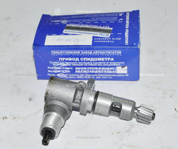

Ну так-то для трассы многие наоборот шестерочный редуктор ставят, чтоб расход уменьшить.. 2102 - тяговый редуктор

да по трассе много не хожу,110-120,да и думаю расход незначительно увеличится.90% езжу в городе,в деревню редко выбираюсь)какой для этого редуктора нужен привод спидометра?

Привод соответственно 02 и нужен.

просто был опыт установки привода "наобум"(какой был)чуть проехал и корпус коробки разнесло,теперь побаиваюсь...впервые слышу про 02 привод...(я имею ввиду тот привод что на кпп под трос)типа того

Блин, Сань. ну ты чего? С каждым приводом идет своя ведушая шестерня на вторичный вал. Просто так ставить нельзя привод на неизвестную шестерню. Иначе само собой разнесет.

короче,чтобы "подружить"спидометр с редуктором нужно лезть в коробку.. russian_roulette.gif кста,он у меня итак брешет процентов на 10(редуктор х.з.какой,не считал)но по ощущениям примерно 03.когда снимал коробку посмотрел-на ней выбито 2101

На всех коробках выбито 2101 - Это просто картер КПП имеет номер, начинающийся с 2101. Если у тебя до этого не стоял редуктор 2102 - придется лезть в коробку.

их там 3 или 4 вида кажись,не помню..а че ты паришся,ставь который стоял да и все.

брехать будет,но видимо так и придется делать,в коробку лезть желания нет.
брехать то будет,можно по сайтам полазить,вычислить на скоко будет врать,чтоб поправку учитывать.
